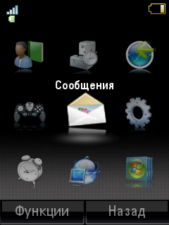

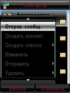

hi guys TooT's was the First Custom U9 skin. made by me!!
altho it wasn't a complete skin it was the best i could do,
but it works very well with, R6632_LinuxMod-V0.3-PsY,
i've just finished the first Full U9 Skin!!!!
ok guys here it it,
Изображение Изображение
[U9] - Luxury Skin by Spike

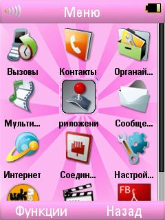

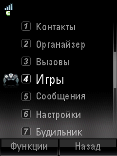

Прикрепленное изображение Прикрепленное изображение Прикрепленное изображение все иконки пренадлежат DK__ я лишь только партировал на наш тел smile.gif не забываем ставить "+" если понравилось smile.gif
