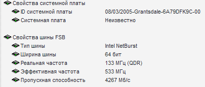

Но тут еще вопрос, как мать к нему отнесеться? Опять же не будет такого, что все в нее будет упираться, и проц на максимуме не будет работать? Я как прочитал, что у нее шипа 64bit// Grantsdale-6A79DFK9C-00

Цитата(Black Dragon @ 21.9.2009, 18:28) *
Вот думаю, может поставить простенький двухядерный? Типа Е5200 или 5300.. Но тут еще вопрос, как мать к нему отнесеться?
если мать не менялась,то ни как не отнесется.данные процессоры не поддерживаются
Эх... Жаль...
Даже Е3200?
Svarog
сообщение 23.9.2009, 20:22
Сообщений: 322
Регистрация: 9.1.2005
Из: Коврова
Пользователь №: 33 430
Модель телефона: WiTu
Прошивка: WM6.1
Рейтинг: 174
Black Dragon,
и даже Е3200
может все же мать поменять?
сейчас на Р965 бэушную недорого можно взять.
