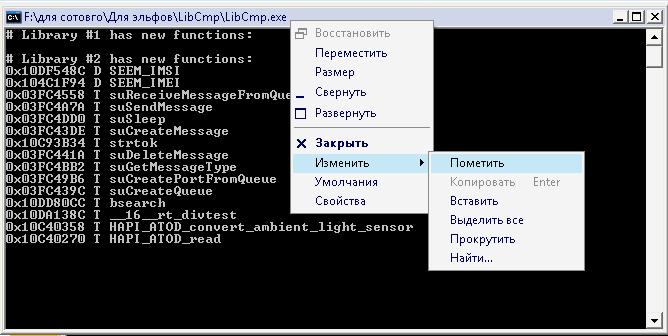

я так делаю ( мб еще и ошибки в моей методе найдете):
~скачиваешь BinEdit, LibCmp, LibraryEditor
~скачиваешь либы ( я брал либы l7e, e398 (0.49R), z3 - но использовал только l7e и Z3 либы)
~либы кидаешь в папку, где лежит LibCmp. Запускаешь через Пуск->Выполнить->"путь к LibCmp.exe" <lib1.lib> <lib2.lib> (ессно за место <lib1.lib> <lib2.lib> указываешь названия библиотек. у меня было типа z3.lib l7e.lib)
~появляется список функций, которые отсутствют в одной из либ ( в данном случает эти функции отсутствуют в либе для z3)
~ для удобства я скопировал все эти функции в блокнот
~через F&B достаем CG1 от прошивок для L7e (R452D_G_08.01.0AR) и Z3 (R452B_G_08.02.0DR)
~эти CG1 называем : для l7e -R452D_G_08.01.0AR.bin ; для Z3 - R452B_G_08.02.0DR.bin
~заходим в папку "binedit\befiles" и создаем 2 файла R452B_G_08.02.0DR.be и R452D_G_08.01.0AR.be
с содержанием
Bin ID="название ваше CG1" adr="0x0" base="0x0" TYPE_ARM="BigEndian"
question="n"
SaveDataBin Enable="Y"
RemapBlok Start="0x0" Len="длина файла в байтах" Goto="0x10092000"
и сохраняете
~в BinEdite открываете CG1 от l7e и Z3
и по паттернам от L7e ищешь функции для Z3
поправьте если что не так

обновил либу
осталось найти две функции
0x10DF548C D SEEM_IMSI
0x104C1F94 D SEEM_IMEI
тюнс все равно не робит
мб проблема в ранних функция
но все равно придется перепроверять функции которые юзает тунец
Сообщение отредактировал svpFido - 27.6.2008, 18:34

Добавил ещё эти функции:
0x109EDC84 D SEEM_IMSI
0x104C2E04 D SEEM_IMEI
Кто знает как проверить их на работоспособность? т.к. сомневаюсь в их правильности. shades.gif
Ну теперь вроде всё shuffle.gif все функции которые есть у L7e, у нас тоже есть. По мере появления новых функций буду стараться обнавлять либу. Если что пишите о багах, будем исправлять. smile.gif
Незабывайте благодарить svpFido за добавление новых функций, а меня за исправление старых. shuffle.gif
