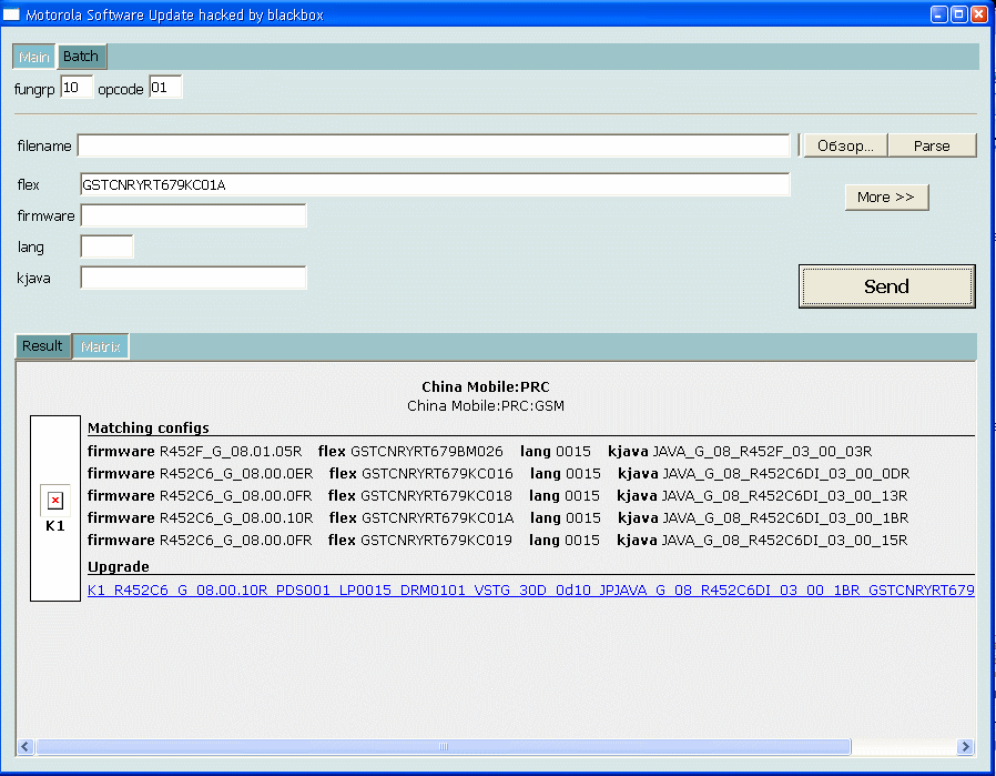

blackbox, а возможно ли вытаскивать из сайта моторолы более ранние прошивки (которые в xml файлах указаны)?
сообщение 2.6.2008, 6:54
составив правильную ссылку можно , если она ещё осталась на сервере rsddownload.motorola.com
причём бывает так, что более новая прошивка не "отдаётся" к апгрейду ,
пример Прикрепленное изображение
Dark Beat
сообщение 2.6.2008, 7:33
moto>inside
Сообщений: 558
Регистрация: 8.10.2007
Пользователь №: 149 866
Модель телефона: .
Рейтинг: 528.5
Osta, спасибо. Меня заинтересовали бета-прошивки (типа 0DR и 10R), которые в интернете есть только под клипсу. И еще вопрос, что это?
flex="REMOVED_82602_13"
firmware="REMOVED_82602_3"...
lang="REMOVED_82602_11"
kjava="REMOVED_82602_12"
Добавлено позже (2.6.2008, 11:05):
дык, более новая, это та, у которой номер выше, посмотри China Mobile_PRC_GSM_T679KC.xml, там
<phoneIDString latest_version="105646">
<stringValue config="105646" flex="GSTCNRYRT679KC01A" firmware="R452C6_G_08.00.10R"...

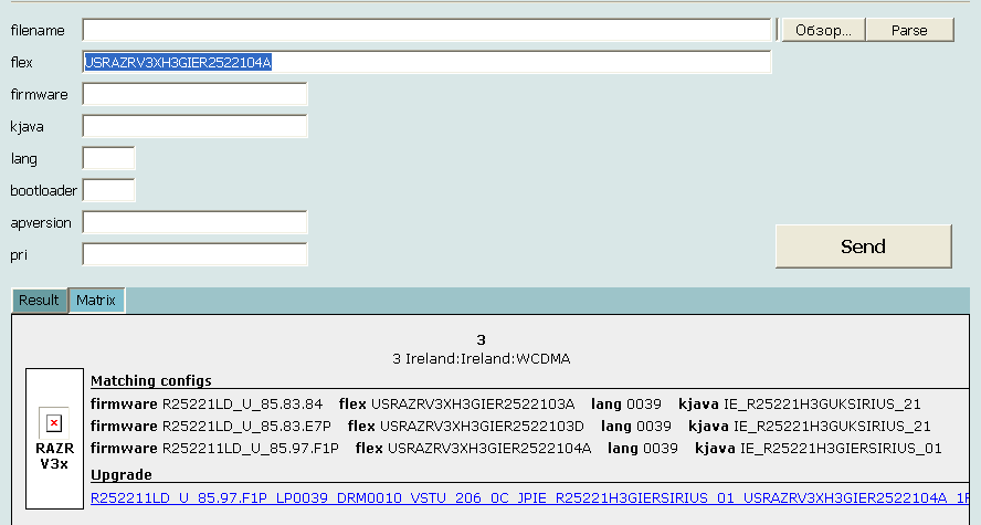

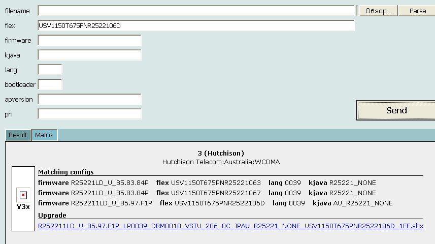

сообщение 18.6.2008, 8:25
Цитата(citroen @ Сегодня, 9:01)
А кто-нибудь программу проверял с прошивками для V3x ?
Что-то не получается. Поля все заполняются но пишет
заполни только поле флекс USRAZRV3XH3GIER2522104A
и получишь Прикрепленное изображение
я правда не знаю что это , но для V3x точно :-)
+ позже
или вот это USV1150T675PNR2522106D - Прикрепленное изображение
