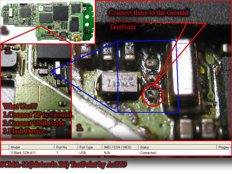

Да тел починили. автор метода yakk
ему все лавры. я только шаг за шагом помогал andrey_moto
выкладываю настоящую точку TP, та точка тп которую использовали от azt59 спалили usb

ВНИМАНИЕ! Не используйте точку из этого сообщения!
Правильная точка тест-поинта(!) :Железо ROKR Z6
Итак господа у меня есть две новости одна хорошая другая плохая)
Как и полагается начнём с плохой))
В z6 нет, никогда небыло и не будет Wi-Fi доказательство привожку...
Чип U5002 DNP тупо не припаяли) таг что не видать нам вая как.
Новость хорошая...методом проб и ошибок был обнаружен TestPoint который вгоняет тело в бланк!
доказательства привожу.
Что это даёт? Кто в теме тот поймёт=)

Скажи лучше как и с помощью какой отвертки ты разобрал тело ? Я так понимаю у тебя российский сертификат ?

Martyr,
Очень легко разбирается тонкой плоской отвёрткой но не советую...можно сорвать..лучше сходить в магазин и померять под свои болты...
кстати перед этим разбирал SE k790i вот это Г!!! детали не подогнаны болты хрен открутишь...
после него мотарола просто конфетка!
То есть у ранее совсем убитых Z6 появилась возможность на восстановление

все так но где есть новость?давно известно было о тест поинте! толку? для невестьушлых? ладно я вообщем не против но опыта ради и прикола тоже в l7e когда взломали рса то в унисон моторы выпустили новую прошивку! и не пиляйте было именно так! а в нашем случае? чтото меняется?
Добавлено позже (31.5.2008, 2:35):
нет возможности приваять чип без оборудования ! не партесь есть спец модель с етим чипом! д и вопрос у кого он есть?
P.S. чип припаять можно с оборудованием сервисного центра без вопросов ! не парьтесь ребята! а обвязка ?????? крепитесь! не все в руци божьей!
чем тебе не новость? давно было известно о тестпойнте? где? покажи тему на форуме.
а теперь можно не бояться что тело умрет насовсем при экспериментах, если мы знаем где тест пойнт.
так что спасибо, azt59

Ну это понятно, что вгоняет тело в бланк...
Ведь по сути бланк - это чистый телефон, так почему бы не записать в него патченный бутлоадер?
Или я чего не понимаю?
Бут проверяется iROM-ом. Потому если записать патченый бут - тел просто работать не будет.
Насчет ТП: действительно, информация раньше проскакивала, но толку от него на Z6 нет.

Lishay,
Посмотрел L3 сервис мануал ничего похожего на радио не заметил!
Abram,
Может конечно я что пропустил но процентов на 99 уверен что конкретно ТП на Z6 ещё не находили!!
jKan87,
Фактически у меня есть тело(то что на снимках) на 50% рабочее буду с ним эксперементироавть с РСА...может что и выйдет а сломается до конца не жалко))
ТП не находили, но он просто-напросто не нужен.
доказательства привожу))..
как ты снял экраны? феном?
r.o.m.a.N
сообщение 6.1.2009, 15:03
Motoroma
Сообщений: 3 574
Пользователь №: 95 283
Прошивка: 49R 4.4.4
Рейтинг: 1026
Можно феном, можно их тупо оторвать (не советую)

Цитата(r.o.m.a.N @ 6.1.2009, 17:03) *
.... можно их тупо оторвать (не советую)
вот и я подумал тупо отрвать не получится, а если и получится, то телефон можно будет выкинуть smile.gif)
Abram

andrey_moto,
nsk_qwerty оторвал. А ещё он оторвал 4 резистора. Так что не советую.
сообщение 6.1.2009, 15:52
может можно скальпилем спезать?)

Bogd@n,

скальпелем то можно, но уж больно опасно, лучше может к другу съезжу да феном пройдусь по экрану smile.gif)
сообщение 6.1.2009, 17:12
Цитата(Abram @ Сегодня, 16:05)
Bogd@n,
Железный экран? Скальпелем?

Можно просто отверстие расковырять над точкой ТП кусачками, только очень аккуратно, я так на V635 делал.

алилуя мой тел ожил!!! ганж сказал телефону встань и работай и он встал и заработал!!!! спасибо всем за поддержку!!! clap.gif clap.gif clap.gif clap.gif clap.gif clap.gif clap.gif clap.gif
а с usb чё делать будите?
fill.sa
сообщение 11.8.2013, 21:14
Сообщений: 1 242
Регистрация: 8.2.2011
Из: Беларусь
Пользователь №: 223 758
Модель телефона: z6 V8
Прошивка: Linux SAedition MOD
Рейтинг: 400
Неплохобы это сообщение да закрепить, а то все читаю по привычке первый поста, а он неправильный.
