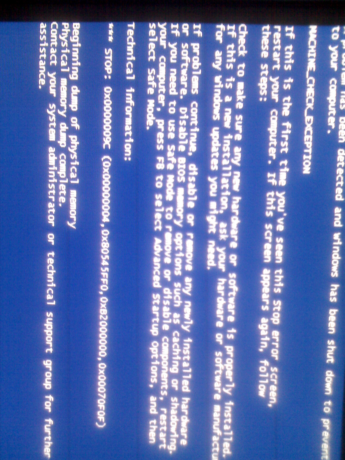

Комп незапно прекращает свою работу и показывает ошибку на синем фоне! Смотрите скрин.
(Слышно вроде как винтчестер отключается и потом выходит эта ошибка)
Началось впринцепи недавно. Чтоб перезагрузить комп мне нужно отключить его от сети подождать 1 минутку, а потом уже включить! Как думаете дело с винчестером? Как исправить? Помогите пожалуйста.
Извините фотал на телефон =)

Думаю дело не в винте, а скорее всего в шлейфе

Вы получили стоп: STOP: 0x0000009C (0x00000004, 0x00000000, 0xb2000000, 0x00020151)
"MACHINE_CHECK_EXCEPTION"
(четыре параметра в скобках могут быть разными)
Причина:
Это происходит из-за того, что процессор вашего компьютера обнаруживает ошибку и сообщает об этом Windows XP. Чтобы сделать это он использует Machine Check Exception (MCE) для процессоров Pentium или Machine Check Architecture (MCA) для некоторых процессоров Pentium Pro. Ошибка может вызываться следующим:
1. System bus errors
2. Memory errors that may include parity or Error Correction Code (ECC) problems
3. Cache errors in the processor or hardware
4. Translation Lookaside Buffers (TLB) errors in the processor
5. Other CPU-vendor specific detected hardware problems
6. Vendor-specific detected hardware problems.
Статус:
Такое поведение специально спланировано М$
Решение:
Ошибка может возникнуть если вы:
1. Сделали оверклокинг процессора или шины. В этом случае, установите параметры работы рекомендуемые производителем.
2. Не стабильный блок питания. Удостоверьтесь, что ваш БП работает корректно.
3. Перегрев. Перегрев каких либо компонентов может привести к этой ошибке. Убедитесь, что все куллеры работают исправно.
4. Повреждённая память или память не подходящая для вашего компьютера. Убедитесь, что память работает исправно и модель совместима с вашей конфигурацией.
Добавление:
Такая ошибка так же может возникнуть если:
1. Вы изменили параметры в биос, которые влияют на конфигурацию ядра системы
2. Вы установили ХР с образа чужой системы
3. У вас не правильно подключено какое-то оборудование
Происходит это из-за того что проверка машины не соответствует уже установленной конфигурации ядра.
http://support.microsoft.com/?scid=kb%3Bru...p;x=11&y=13
А еще можешь попробовать обнулить БИОС

выташил батарейку с материнки на 5 минут и тем обнулил BIOS. после обнуления, запустив комп сразу вылезло окно мастер новых подключений (до этого оно не разу не вылазило) установил нужный драйвер. Думаю в этом и была проблема spiteful.gif.
+почистил полисосом все кулеры! думаю будет все ок! Отпишусь результатом!

Друзья видимо проблема ушла! 2 день без проишествий! Ещё раз спасибо Semenigor и всем кто пытался помоч!!! Я уж подумал проблема в винтчестрере. Новый собирался покупать =). 500гигов на винте жалко было терять(
