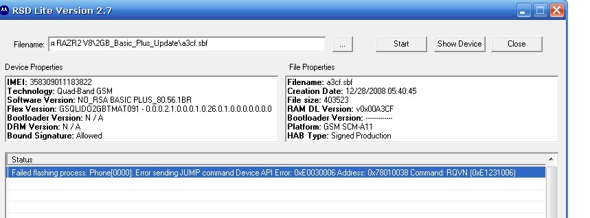

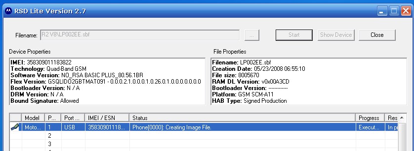

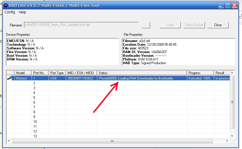

У меня таже проблема и таже ошибка, только у меня она вышла когда я ставил 2GB Basic Plus Update и перепутал ленгпак вместо -
LP002EE пытался залить Language Pack_LM5_LP002D в RAZR2_V8_2GB
Последняя стоявщая болеменее стабильно была Прошивка MPKG Basic с LP002EE
всё делалось по инструкции с форума всегда все соблюдалось и читалось.
ЗЫ Ещё если чтото дает то начинал ставить именно 2GB Basic Plus Update также по инструкции и сразу были глюки со шрифтами вместо букв были квадратики так бывало у меня на КПК и допер сразу переключить шрифт на дефолт тогда буквы появились, а переключался на другой шрифт то опять квадратики..( перепробовал всё, не лечилось) перезаливал другие прошивки не нравилось и последней влил опять 2GB Basic Plus Update чтобы попробовать мож встанут шрифты ровно. Так бывало раньше - через пляски с бубном на V3i вставало.. В общем не уверен что это от того что перепутал ленгпаки потому что косячно вставала 2GB Basic Plus Update и до этого.
Ниже аттачу скрин RSD Lite v4.5.7 Мож кто подскажет где руки кривые и как полечить. butcher.gif biggrin.gif ВИЖУ ПРИБАВЛЯЕТСЯ народа с этой ошибкой.!! sad.gif shout.gif mad.gif sad.gif sad.gif sad.gif sad.gif

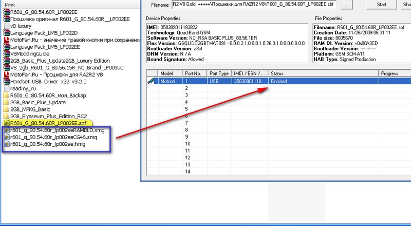

вот скрины и видео процесса

я там пропатчил ramdld чтобы не выдавал эту ошибку, вообще не уверен что всё так легко закончится, думаю ещё придётся работать над вопросом какое-то время, хотя фиг его знает..

Думаю что yakk не будет против если выложу это
В общем посмотрел бут и ramdld - вывод ошибки возможен и там и там.. ramdld проверить проще - вот тебе прошивка(http://slil.ru/28256558) - там какой-то ленг взятый наугад, плюс ramdld отпатченный чтобы не выводить ошибку, попробуй прошить это.. что вообще получится.. если та же ошибка - придётся как-то с бутом извращаться, как это лучше сделать пока не решил..

телефон не прошивается
при попытке прошить через RSDLite выдает вот это Failed flasing process. Error checking the RAM Downloader, phone disconnected
все перепробовал
бутлоадер не заливается, не прошивается ни чем
во флеш-интерфейсе в телефоне вот что: Bootloader A3.CF
Battery OK
OK to Program
Connect USB
