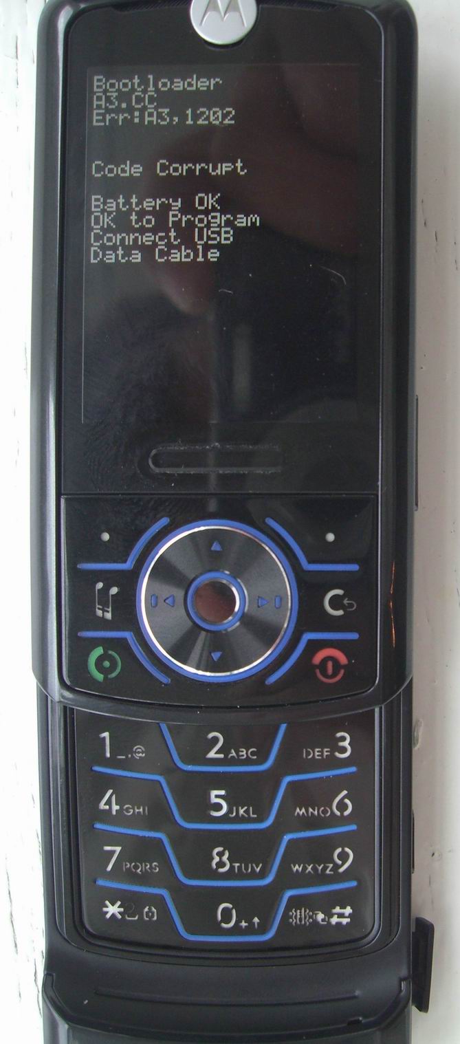

Выставляю фото. Может поможете разобраться?
Может программу прошивальщик менять, не знаю(

найди RSD 4.5 я им прошиваю. Что пишет в RSD при прошивке? Есть еще 2 варианта, из-за которых может быть проблема:
1. Твоя ОС, хотя в твоем случае мне кажется это маловероятно
2. Кабель миниЮСБ, попробуй с помощью другого подключить тел и прошить. Да, еще одно, кабель лучше вставляй в разъем на материнской плате, а не на передней панели. Иногда помогает, хотя я сам лично подключаю к передней панели и прошивка льется нормально

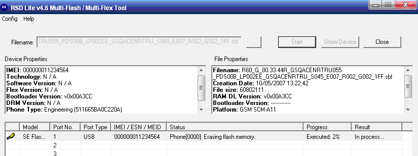

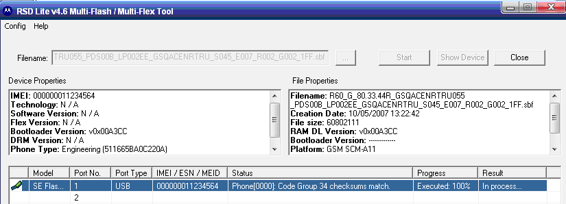

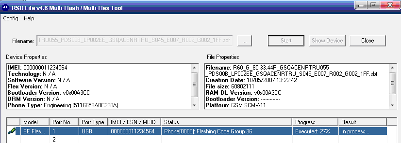

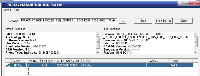

Попробовал прогой RSD Lite 4,5 и даже 4,6, менял кабель и разъемы. Все также остается без изменений.
Выставляю скрины. В первом случае дальше 2 процентов не иде, а в остальном шьется нормально.
Завтра попробую на друго компе. Может дело в ОС.

Цитата(mardariy @ 27.6.2010, 15:21) *
инженеринг для bootloader режима это нормально
шейте сначала
Прикрепленный файл R60_G_80.32.0FR_ascension_Bootloader_consumer_replacer.shx.gz   ( 151.06 килобайт ) Кол-во скачиваний: 231
потом
Прикрепленный файл R60_G_80.33.03R_A_ascension_Bootloader_consumer_replacer.shx.gz   ( 150.63 килобайт ) Кол-во скачиваний: 228
потом
Прикрепленный файл R60_G_80.33.27R_ascension_Bootloader_consumer_replacer.shx.gz   ( 150.63 килобайт ) Кол-во скачиваний: 214
потом
Прикрепленный файл R60_G_80.33.4FR_ascension_Bootloader_consumer_replacer.shx.gz   ( 150.73 килобайт ) Кол-во скачиваний: 247
просто прошивку ту,на которую я ссылку давал пробовали прошить?
пробовал. Все так же.
Щас шил все что Вы порекомендовали, поочередно, а затем прошивку. Но все пока безрезультатно.
После прошивки первой части единственное именилось в надписи А3.С4 вместо А3.С4
Затем после прошивки второй части стало: А3.С9
Затем после прошивки третьей части стало: А3.СС
И затем после прошивки четвертой части - А3.С9
После всего как я понял, нужно было прошить, что я и сделал, но пока все на прежнем уровне, т. е. безрезультатно...

kornei0
сообщение 28.6.2010, 18:10
Сообщений: 25
Регистрация: 13.12.2006
Из: Россия (Дагестан)
Пользователь №: 111 255
Модель телефона: E1000,Z8,Z10,Z6,Х1058
Прошивка: 27I
Цитата(XXX_S_B @ 28.6.2010, 10:47) *
kornei0,
найди в сети Project Evolution 3 и скачай его, вместе с ним идет бут noRSA, попробуй прошить сначала бут, затем саму прошу. Может повезет...
сделал все как Вы сказали, но пока результат тот же(
Неужели труп?
Нет другой проги для прошивки кроме RSD Lite?
