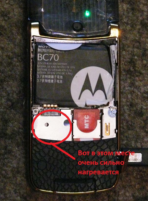

Прочитал ветку, но либо спешил, ибо много букафф, либо аналогичная проблема не обсуждалась, поэтому опишу. V8 LE был куплен с Кетая не мной, но я вынужден помогать.
1-й этап. После распаковки аппарат работал вроде как положено - никаких нареканий на первый взгляд.
2-й этап. Потом начали возникать проблемы с включением. При удержании красной кнопки тел слегка вспыхивал клавиатурой и все, дальше без признаков жизни. После зарядки от сети работает, но недолго, минут 20-30. При этом тел очень сильно нагревается где-то внутри корпуса в квадрате, образуемом цифрами 5-6-8-9, как мне показалось все же ближе к клавишам 6 и 9. Батарея не греется ни во время зарядки ни после.
3-й этап. Телефон не подает признаков жизни, не включается, не реагирует на подключенное ЗУ ни с аккумулятором ни без него. Тело выглядит полностью мертвым.
Итого, тел слёг довольно быстро, буквально в течение нескольких дней. Аппарат при этом был мне недоступен, поэтому детальней процесс умирания описать вряд-ли смогу.
Продавец с Кетая предлагает два варианта: отремонтировать здесь, а ему выслать квитанцию, и он якобы компенсирует затраты на ремонт, либо выслать аппарат ему туда, и он будет разбираться с ним там.
Отсюда вопросы к знающим:
1. Что там в теле в районе клавиш 6,9 что так сильно греется?
2. Что же случилось?
2. Какие прогнозы: ремонтопригодный ли случай?
XXX_S_B
сообщение 18.7.2010, 10:22
Сообщений: 1 562
Регистрация: 28.1.2009
Пользователь №: 192 228
Рейтинг: 1019
В этом районе по идее процессор smile.gif Возможно заводской брак, хотя процессор обычно грузиться из-за запущенных процессов греется. Попробуй войти в бут, зажми * и #, затем нажми красную кнопку. Должны появиться белые буквы на черном фоне

Батарея разряжена в ноль (а можть и вообще уже мертвая), от сети через ЗУ тоже не оживает, посмотреть бут не получится. Доберусь до аппарата, попробую от своей батарейки раскочегарить. Хотя ссыкотно, вдруг и свой аккум убью.
В общем, попробовал на аккуме от Е6. На зарядку встает, и опять же очень сильно греется. Bootloader A3.CF если это имеет какое-то значение. При просмотре бута тоже греется. Повторю на всякий случай: сама батарейка не греется.
На родном аккуме совершенно никаких реакций.
Вопросы остаются открытыми
1. Что там в теле в том месте, где я обвел красным?
3. Ремонтопригодный ли случай?
Сообщение отредактировал MitCH - 18.7.2010, 16:30
mardariy
сообщение 18.7.2010, 20:40
Сообщений: 865
Регистрация: 21.11.2004
Пользователь №: 22 440
Модель телефона: v600,a835,e680
Рейтинг: 134.5
Там чип доп. памяти,2гб сандиск, но греться может и с другой стороны, т.к. там все основные микрухи под общим "кожухом",почти 100%,что плата -"утопленник",которого прогрели феном и "промыли", утечки по току из-за к.з., гимор, по хорошему, надо снимать все экраны, потом перекатывать все чипы... а дальше уже отслеживать по утечке, дело крайне неблагодарное, не покупайте на ебэй у китайцев по явно заниженной цене, они частенько собирают из всего подряд + крайне неаккуратно, порой забывая про "мелкие" детали, не говоря уже о том, что половина корпусных прокладок просто игнорируются) ну а а в "комплекте", в большинстве случаев они суют пару поддельных акб, к ним в придачу левый зарядник и фэйк гарнитуру, их довольно просто отличить, если сравнить с ОЕМ, но на первый взгляд очень похоже) может вам повезло и дело только в «левости» акб, найдите 100% оем bx40 или bx50 и посмотрите, что будет с ними, если тоже, то см.выше wink.gif
Сообщение отредактировал mardariy - 18.7.2010, 21:13
MitCH
сообщение 19.7.2010, 2:00
Сообщений: 82
Регистрация: 27.6.2006
Из: г. Магнитогорск
Пользователь №: 89 275
Модель телефона: MOTOZINE ZN5
Прошивка: Symbiosis_X
Рейтинг: 23.5
Почему тогда тел не оживает от ЗУ без АКБ? Должен ведь. Да и продавец проверенный. Один такой же аппарат я у него уже заказывал чуть раньше, с ним никакого геморра не было. Видимо просто не повезло с этим конкретным экземпляром.
mardariy
сообщение 19.7.2010, 10:06
Сообщений: 865
Рейтинг: 134.5
С чего вы взяли, что без акб он должен подавать какие-то "признаки жизни"!?) а продавец тут не причем, ему пофиг, он продает, то что собрали и все, сборщики тоже не особо то "злоумышленники",просто пересобирают в новый корпус, то что есть, собрали-проверили, вкл, звонит, отлично,а то ,что плата утопленник, им... что в куче привезли, то и поставили, а про поддельные аксессуары, я у них как-то спрашивал, они искренне удивляются)(что дешевле, то и берем),другой менталитет, хотя у наших тоже... просмотрите акб, на предмет "левости" или поставьте заведомо рабочий оем и посмотрите как будет вести себя тело, если также, то развинчивайте и смотрите на плату, почти полностью уверен, что на "экранах" будут следы коррозии.
