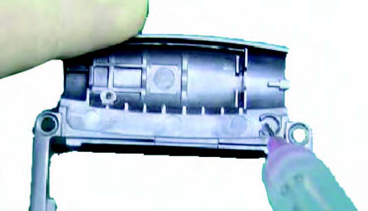

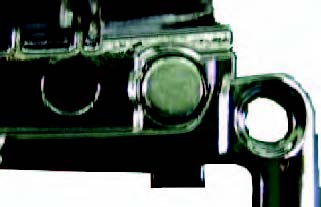

motorolav8
сообщение 17.10.2011, 5:35
Регистрация: 17.10.2011
Пользователь №: 230 345
Модель телефона: v8
Всем доброго дня!
Поменял на своей V8 512 мб шлейф появились некоторые не удобства.
С внутрененго экрана не передаеться картинка при закрывание телефона на внешний. при открывании телефона не включается не дисплей не подсветка пока не нажмешь какую любо клавишу. и при дозвоне если закрываешь телефон он продолжает идти если не нажал кнопку сброса. Помогите советом как что можно сделать что бы востановить данные функции.
Хотел на форуме скачать прошивку попробывать перепрошить его но так и не нашел где. Заранее благодарен за помощь.
mardariy
сообщение 17.10.2011, 8:57
Сообщений: 865
Регистрация: 21.11.2004
Пользователь №: 22 440
Модель телефона: v600,a835,e680
Рейтинг: 134.5
Вы,скорее всего, "потеряли" магнит,проверьте его наличие в рамке,которая прижимает дисплей(на 4 винтах,под внутрееним стеклом).если он на месте,то дело именно в шлейфе,по крайней мере в той его части которая должна отрабатывать контакт с магнитом.В противном случае,шлейф в помойку и менять на новый,перед этим можно конечно еще раз проверить места контакта шлейфа с основной платой и модулем камеры,перещелкнуть.Прошивка тут непричем.
motorolav8
сообщение 24.10.2011, 6:39
Модель телефона: v8
спасибо большое очень помогли все заработало не поставили магнит маленький.
