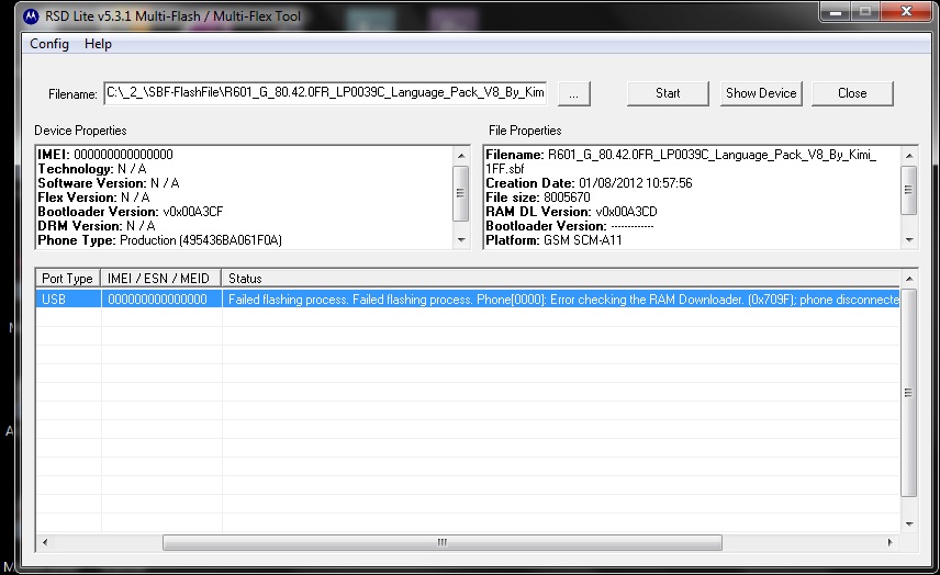

Цитата(XXX_S_B @ 8.1.2012, 1:07) *
ippoleet,
твоя проблема описана в закрепленном посте. Как отредактировать ленг можно почитать здесь Разборка, работа и сборка Cg*.smg файлов в Windows. Делать нужно то, что написано в пункте 1, 8-10.
Что-то не получилось у меня... Скачал лэнг R601_G_80.42.0FR_LP0039C_Language_Pack_V8_By_Kimi_1FF.sbf
Разобрал, заменил RAMDLD с помощью sbf-recalc, прошиваю - телефон вырубается, а RSD-lite выбрасывает следующее:

ippoleet,
пробуй этот ленг LP002EE

ippoleet
сообщение 8.1.2012, 13:25
Регистрация: 21.9.2011
Пользователь №: 229 811
Модель телефона: красная
красная
XXX_S_B, та же картина, телефон выключается, а RSD-lite ругается.
