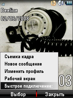

1) При нажатии на левую софт клавишу на рабочем столе, появился новый пункт Быстрое подключение:

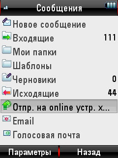

2)В меню сообщения появился пункт Отпр. на online устр. х...
однако при нажатии на него ничего не произойдёт, плюс непонятно как к нему прилепить какое-то действие

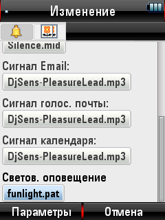

3)В настройках темы появился пункт Световое Оповещение
тож неработает, плюс непонятно на что ему надо указать в этом пункте

Не знаю как на счет остального, но Световое Оповещение (FunLight), работать точно не будет wink.gif
да, если только указать на фанлайта файл-ничё, но раскопки ведутся, поверь всё нужное есть, просто пока неможем скоординировать работу проги и этого пункта

Я пришел к такому выводу относительно фанлайта: действительно, есть некий его файл, который якобы из Z6 но я уверен, что он работает, знаете почему? - потому что в прошивке 13R в конфигах скина по умолчанию идет путь именно к этому файлу и даже его имя прописанно (сейчас имя не помню - не дома, приду домой, напишу, как называется) т.е. если этот файл прописан, значит он должен работать, вне зависимости от того, чей он - от З6 или от Е2. Вопрос в другом: Если вы экспериментировали, то явно заметили, что в настройках темы если покапатся в flexbit и добавить опцию "lights' то при ее нажатии можно выбирать ЛЮБОЙ файл и он его примет. К примеру, удалите в настройках скина путь к фанлайту (usr/data_resource/funlight) и при нажатии на "lights" откроется станадртный наш file manager. Закиньте ради эксперимента файл с любим расшерением в, скажем, папочку voice note и выберите его - он без проблем выберется...А попробуйте в пункте "Message Alarm" выбрать файл с расширением *.avi - ни фига нет? - этот файл даже не появится в списке!.... К чему это я? - да к тому, что помимо flexbit для фанлайта нужны еще и соответствующие дрова, которые ни в какой прошивке не присутствуют! Вот поэтому как ни ковырай flexbit, все равно не сможешь тело заставить мигать, так как дрова отсутствуют! Можно конечно же ради эксперимента засунуть в Е2 дрова от другого линуксоида, но вряд ли так получится.... Другое дело, если найти, откуда клава тела получает команду мигания и сделать так, чтобы при входящих звонках тело мигало клавиатурой! (ну скажем, сделать mpkg). Это уже будет куда больше похоже на фанлайт, чем просто мигание гол.кнопки и для этого нужно немного: ни дров, ничего - только найти, откуда подсветка клавиатуры включается и заставить ее мигать при входящих!
