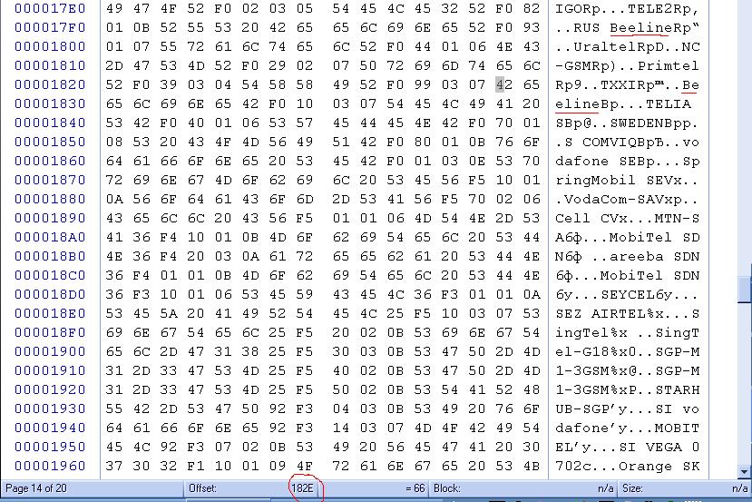

Блин сделал все как в мануале написано, не получается лого BEELINE убрать и все тут ! Причем в списек сетей вместо BEELINE стоят пробелы, а на дисплее все равно лого остается ! Еще при редактировании файла plmn_text_table.bin смещение не 170С(скриншот), как в мануале, а 182Е. В чем проблема, подскажите, пожалуйста.Информация по модели телефона и прошивке у меня в инфе.

попробуй в P2KAE Текущая версия - 9.0.0.4198 от 1 ноября 2005 г.
в функциях сим 0032
в 516 строке SERVICE_PROVIDER_NAME_DISPLAY_AVAILABLE
поставить значение "из файла /a/plmn_text_table.bin"
