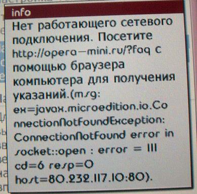

R13
сообщение 8.6.2008, 6:58
Сообщений: 171
Регистрация: 3.4.2008
Пользователь №: 168 510
Модель телефона: a1200, flipout
Рейтинг: 10
Цитата(Silent_Bob @ 8.6.2008, 6:45) *
Для оперы 2 надо создать сетевое подключение, в котором указать только APN - у меня пашет ...
но жим же работает!
вот она, ошибка эта
Сообщение отредактировал R13 - 8.6.2008, 7:04

сообщение 8.6.2008, 7:46
Сообщений: 42
Регистрация: 8.3.2006
Пользователь №: 73 374
Модель телефона: LG Optimus Black
Рейтинг: 16
Цитата(R13 @ 8.6.2008, 10:58) *
но жим же работает!
вот она, ошибка эта
у меня такая ошибка и на другой прошивке была. Попробуй удалить все интернет-профили и создать заново
