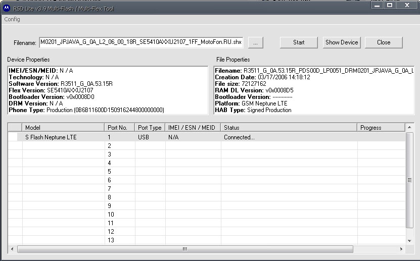

Ничего не понимаю... Вроде как прочел довольно много всего на этом форуме, но сейчас застопорился.
пытался сделать разлочку. сделал тестпоинт. А дальше не понимаю что делать... на данный момент в флэш входит. при обычной загрузке показывает заставку hellomoto и отключается. :-( мотор л2. прикладываю картинку с нынешним состоянием. pleez help me
Сообщение отредактировал tihonmon - 18.8.2008, 18:30

Попробуй прошить с помощью USB-Smart Cyclone P2K Easy Tool v.3.9.

то же самое почти пытался разлочить тело L6. USB-Smart Cyclone P2K Easy Tool v.3.9... после этого тело также на заставке вырубалось... пробовал потом восстановить mstool_8r_FREE, USB-Smart Cyclone P2K Easy Tool v.3.9, не помогло... тело вообще перестало вкл... с ТП залил через USB-Smart Cyclone P2K Easy Tool v.3.9 бут 08.D0... до этого был 08.D5... монстрами прошивал тоже непомогает... надо PDS Repair делать но USB-Smart Cyclone P2K Easy Tool v.3.9 и mstool_8r_FREE не хотят делать... либо висит либо вылетает ошибка... причем материться не на телефон... а какая то виндовая... подскажите как восстановить этот труп...
GOT-Moto тебе может помочь,успешных востановлений ПДС не комерческих я не знаю на л6.
