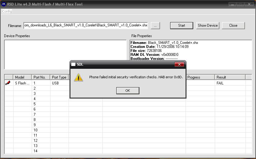

1. Q. Телефон постоянно в буте, на экране надпись - PHONE CODE SIG ERROR.
A1. Прошейте телефон бекапом или той версией прошивки, что стояла до последних манипуляций с телефоном.

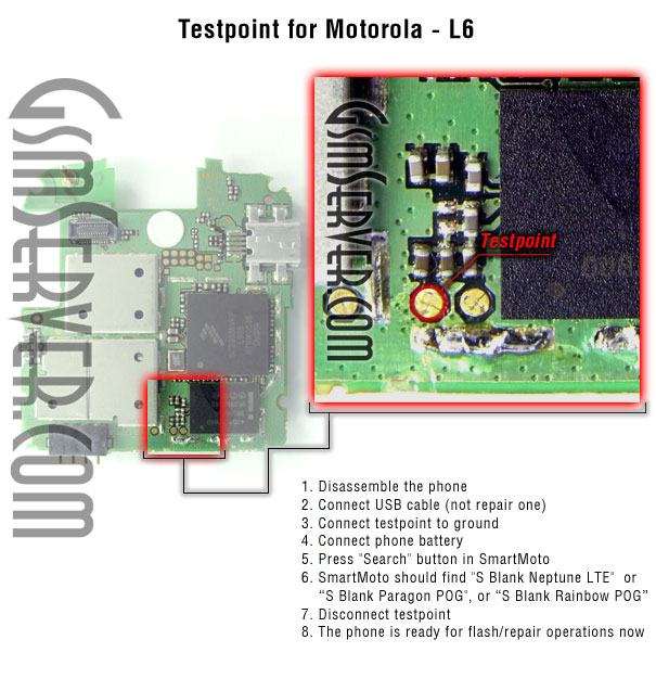

TESTPOINT
Тестпоинт (сокращенно - "ТП") нужно делать, если
1) Телефон никаким способом не входит в бут.
2) Вы хотите очистить историю прошивок.
3) Телефон входит в бут, но ВСЕГДА на РАЗНЫХ компьютерах и с РАЗНЫМИ кабелями, компьютеры пишут, что "ЮСБ устройство не опознано".
4) Убит PDS.
5) По какой-то иной причине.
Итак, чтобы сделать процедуру ТП:
Нам нужны
1) Иголка
2) Немного токового провода
3) Отвертка Т5
4) Заряженный АКБ
5) Программа P2K Easy Tool 3.9
6) Оригинальный монстрпак
Разумеется, если у вас ваш АКБ уже сел, то его надо зарядить. Потом берем иголку и наматываем тоненькую проволочку на ушко иглы (это что-то типа заземления).
Теперь берем отвертку и откручиваем 4-и болта сверху, убираем железную крышку платы. Потом мы отсоединяем верхний шлейф, нижний шлейф, боковую клемму и речевой динамик. Все, теперь можно аккуратно вытащить плату. Переворачиваем плату камерой на стол. Проделываем дыру в защитном экране, я использовал ножик и пинцет, а вы можете попробовать маникюрными щипчиками. Теперь смотрим, как на схеме берем иголку и той стороной, на которой не намотан провод, тыкаем в эту точку, задержав иглу на ТП, подключаем кабель к плате. Со звуком ты-дын подключается плата и определяется как S Blank LTE. Далее открываем P2K Easy Tool, выбираем профиль L6, заходим в REPAIR выбираем REPAIR BOOT & PDS. Если успешно, то собираем тело и прошиваем его.

Hdramik попробуй шить этой прогой RSD_LITE помогает

собираюсь начать ТП, открутил четыре винта, снял крышку, далее в инструкции написано - отсоединить верхний шлейф и нижний, вехний видно а нижний - ?, и где там динамик ?

Верхний от камеры, нижний -соответственно, еще два провода - черный справа и у верхнего шлейфа, аккуратно вытаскиваем!

Помогите не получается с тетпоинтом. НА ноутбуке при подключении пишет что ВИндовс не смог опознтаь устройство, на основном компе просто обновляет диспетчер задач и ничего не пишет. Ни одна прга не видит телефон когда я подключил тест поинт и вытащил батарею, пробовал и с батареей, но результат тотже. Видит только при собраном телефоне его флеш режим. А в телефое убит ПДС надо тест поинт делать. КАК ОБОЙТИ ОШибку что винда не видит тела когда тестпоинт подключён?
Добавлено позже (24.5.2010, 9:55):
ПЕка 2 изи тулс пишет
Connecting to phone ...
ERROR: Could not connect
Добавлено позже (24.5.2010, 10:05):
Да и ссылка на програмный тестпоин тне работает!!!!
Добавлено позже (24.5.2010, 10:40):
Пытался пррограмно сделать ТП.
При снятии быкапа Флешбекапем пишет
Critical Eror 40
80
пРИ СНЯТИИ пдс бЕКАПА
Critical Eror 34
ЧТо делать?
Добавлено позже (24.5.2010, 11:22):
Дайте кто-то отдельно CG1,CG3,CG7,CG18 !!!
Для моторола Л6
Добавлено позже (24.5.2010, 11:57):
подключился через Пека2 теперь пишет
Connected to: 'Motorola Flash'
Connected OK
Bootloader version: 08D0
ERROR: Please make TESTPOINT on phone for this model!
Хотя я замыкаю тестпоинт!!!!

При зажимании ТП в RSD Lite выскакивает табличка тело(L2)
Phone failed initial security verification checks. HAB error 0x35
Чтобы это значило?
Добавлено позже (6.3.2013, 13:41):
в П2К Изи Тул 3.9
Connected OK
Bootloader version: 0000
Sending loader to phone ...
Loader sent OK.
Repair PDS ...
ERROR: Invalid SW
ERROR: Repair failed
как быть, асы помогите!!!!
