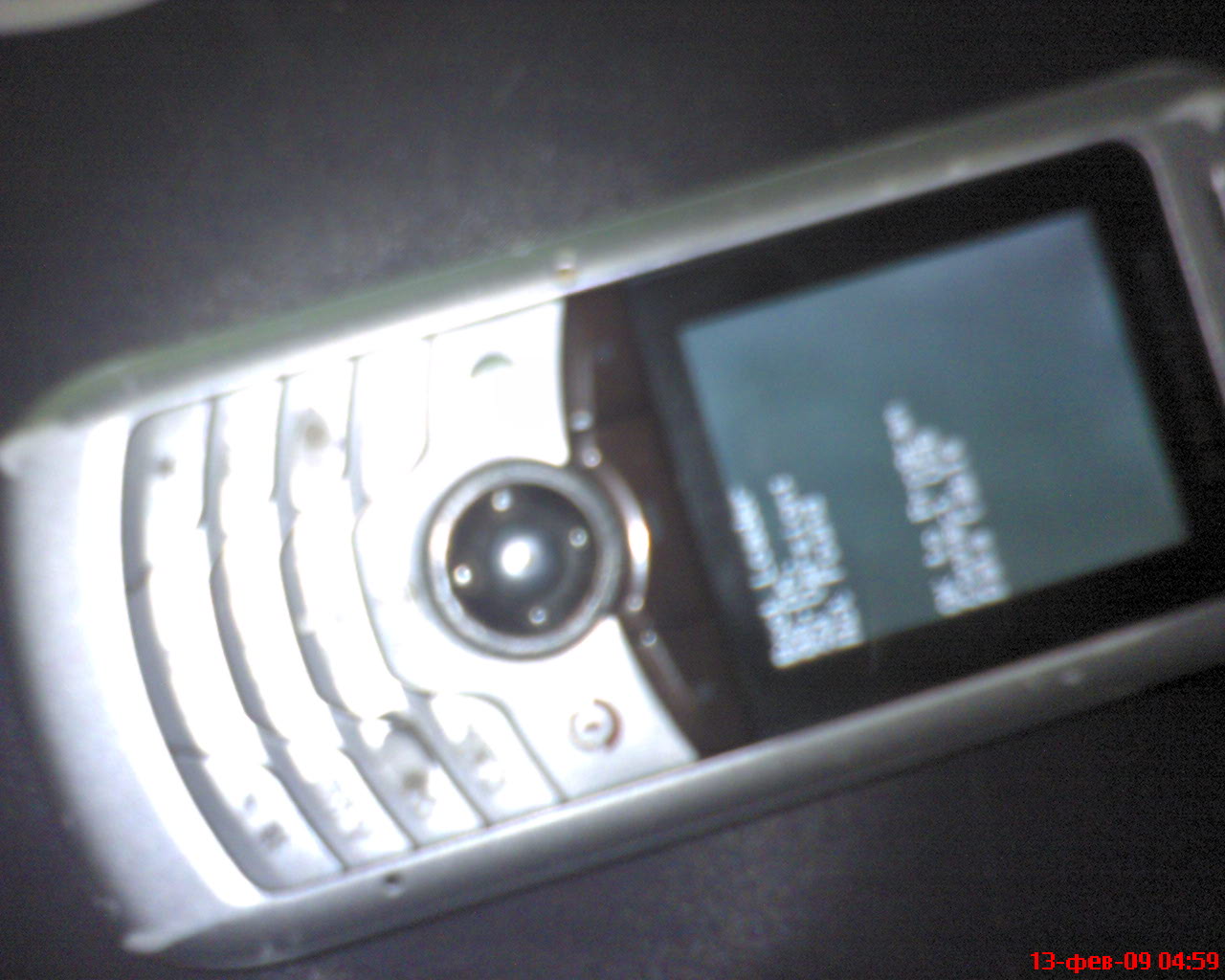

nlo_oln
сообщение 13.2.2009, 8:15
Сообщений: 38
Регистрация: 5.12.2007
Из: Нефтекумск 026
Пользователь №: 156 018
Модель телефона: Moto L6
Прошивка: R3443H1_Supermod_L6
Рейтинг: 11.5
Цитата(shod @ 9.1.2009, 19:43) *
батарейку я менял в первую очередь, есть еще идеи?
Dark Beat, непомогает
Добавлено позже (9.1.2009, 22:01):
Кстати я тут проверял если переключится во флеш режим когда батарейка разряжена надпись *battery low, can't programm * появляется, значит тел получает инфу о сост. батареки??
Такая же проблема возникла после приобретения кетайской поделки под названием BC50, при первом подключении зарядного устройства выдало надпись "недопустимая батарея". Поигрался кнопкой вкл/выкл, вытаскивал/вставлял батарею, результат один и тот же. Загнал во флеш, вернулся в нормальное состояние, батарея определилась и зарядилась. Вывод следующий: кетайцы недовпаяли видимо что-то в саму батарею, экономия одним словом. Периодически вылетает сообщение о недопустимой батарее, особенно если ей не пользоваться длительное время. Со комплектной батареей такого никогда не было.
Сообщение отредактировал nlo_oln - 13.2.2009, 8:24

Прошивка: 32r
У меня такая проблема: телефон l6 при вкл. пишет "Contact Service Provider"! Я прошил рефлеш со снятым RSA и залил симы с помощью P2K Seem, но это не помогло! Что еще можно сделать?
Dark Beat
сообщение 2.3.2009, 14:04
moto>inside
Сообщений: 558
Регистрация: 8.10.2007
Пользователь №: 149 866
Рейтинг: 528.5
Короче не знаю я, что делать, давно не моторил. Кроме меня могут ответить motofan-kz или Motohobiman.
Или у кого софтовые проблемы ждите, скоро возьму л6 и доработаю методики восстановления. Тот мануал, что сверху, писал по памяти.
Добавлено позже (2.3.2009, 16:09):
foxich,
тебе могу посоветовать сделать ТП. Потом в программе P2K Easy Tool 3.9 выбрать Unlock SP и нажать Do Selected Jobs.
foxich
сообщение 3.3.2009, 12:50
Регистрация: 16.1.2008
Пользователь №: 160 337
Модель телефона: c650
Прошивка: 32r
Через ТП Unlock SP тоже не получается - прога виснет, а если пробую сделать ful repair pds zone то пишет
Connecting to phone ...
Connected to: 'Motorola Flash'
Connected OK
Bootloader version: 0000
Sending loader to phone ...
Loader sent OK.
Repair PDS ...
ERROR: Invalid SW
ERROR: Repair failed
Только что делал тп на v360 все ннормально получилось, а сдесь никак!
Кто нибудь может что нибудь посоветовать?
И что значит Invalid SW?
Сообщение отредактировал foxich - 3.3.2009, 16:17
