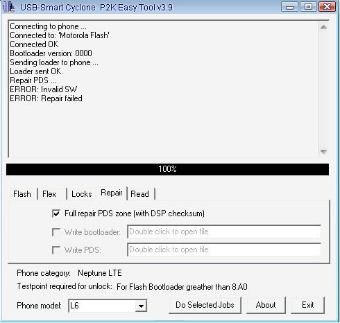

Народ. Помогите плиз. Мотор Л6. когда делаю ТП в П2К Изи Тул 3.9 пишет такое:
Connecting to phone ...
Connected to: 'Motorola Flash'
Connected OK
Bootloader version: 0000
Sending loader to phone ...
Loader sent OK.
Repair PDS ...
ERROR: Invalid SW
ERROR: Repair failed

Zheber,
Пробуй воткнуть кабель в другой УСБ порт в компе, например с зади, смени кабель, переставь драйвера

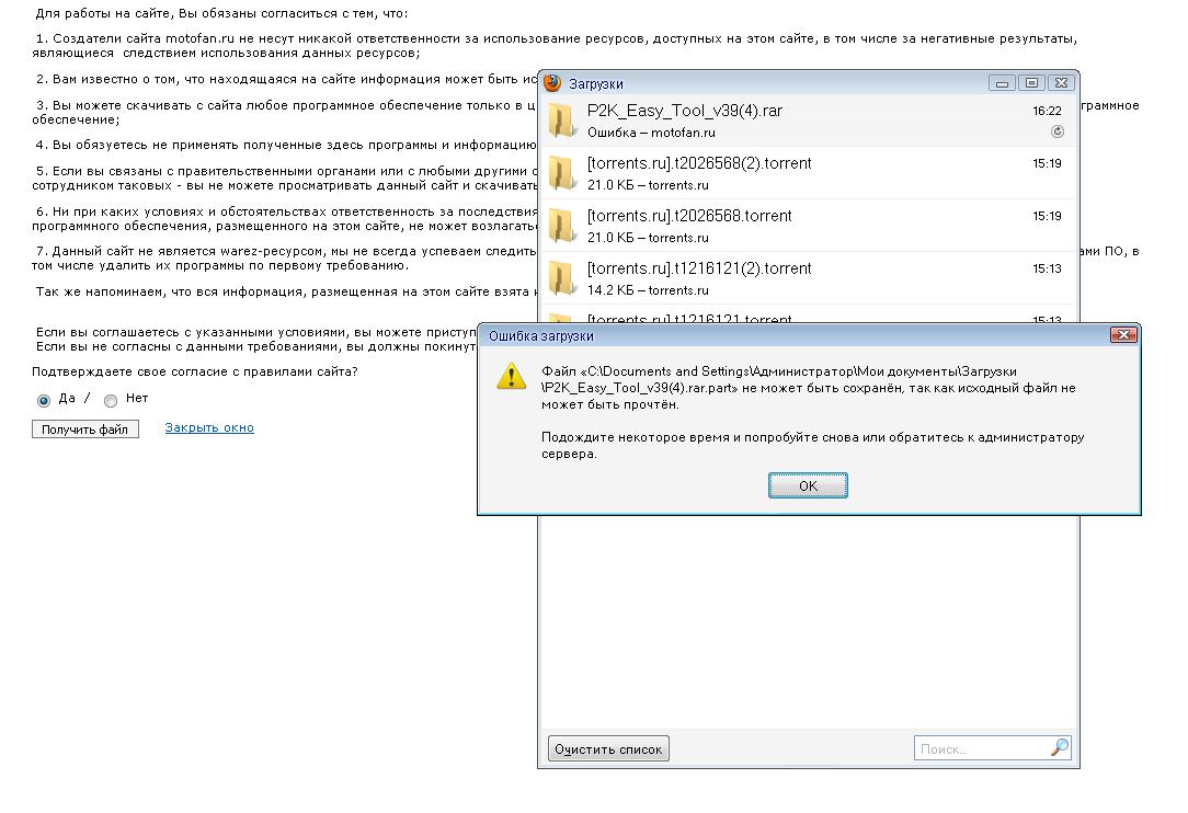

Не скачивается помогите! Закиньте на рапиду или еще куда
Вот скриншот

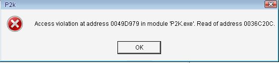

Вобщем скачал я ее, запускаю, а там вот что вылазит! Помогите(((

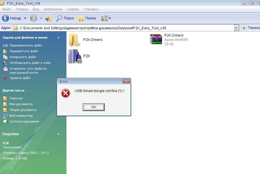

У меня XP! Просто там файлик winscard.dll Его почему то ESS видит как троян!
Вообщем отключил антивирус запустил репаир и вот что! Помогите((

Михаил111,
Переткни кабель в другой УСБ порт, задний например, переставь дрова, если не поможет, то замыкай ТП
З.Ы. Чтоб зделать репейр тел должен быть в бланке
