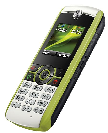

выглядит похоже...
Motorola W233 Renew предназначен для работы в сетях 2G: GSM/GPRS/EDGE 850/1900 МГц. Телефон оснащен 1,6'' CSTN-дисплеем с разрешающей способностью 128 х 128 и цветопередачей на 65 тыс. цветов. Имеется слот для карт памяти microSD (до 2 ГБ). Габариты Motorola W233 Renew составляют 45 x 111 x 14,7 мм, вес — 83 г. Заряда аккумулятора хватает на 18 дней работы в режиме standby и на 9 часов — в разговорном режиме.
DiViN3
сообщение 13.1.2009, 17:30
Регистрация: 23.2.2008
Пользователь №: 164 461
Модель телефона: L7 Red & w230
Прошивка: ACR_RB
как я понимаю, ето тот же апарат как и w230 w231 и w233 только в другой оболочке smile.gif

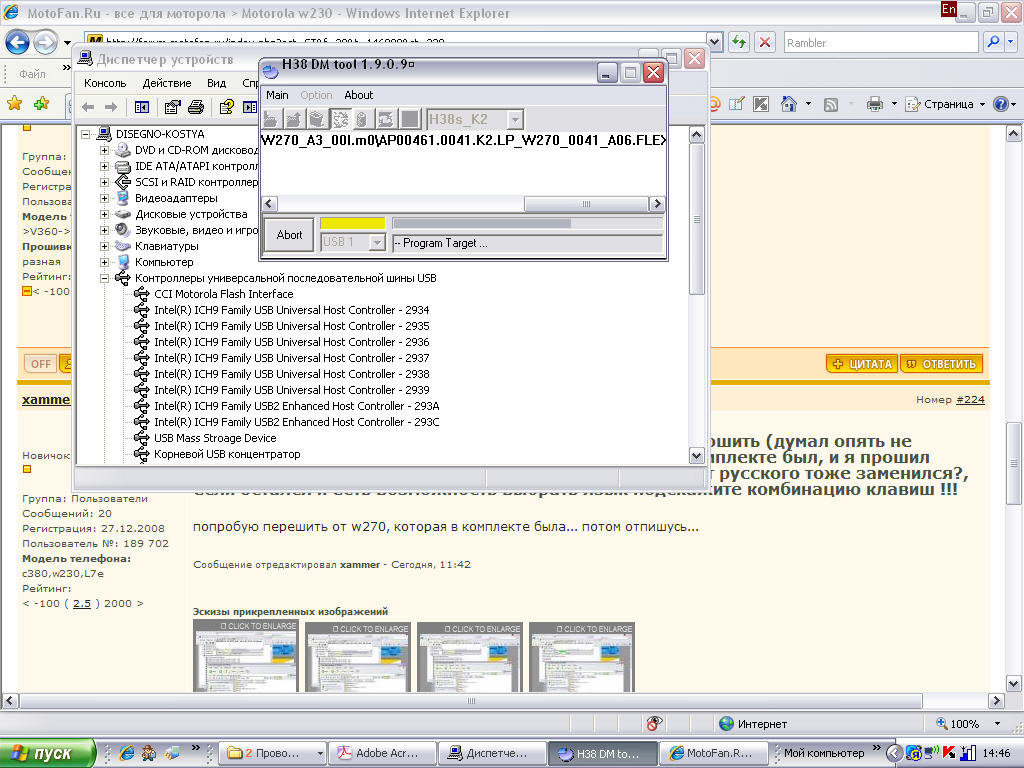

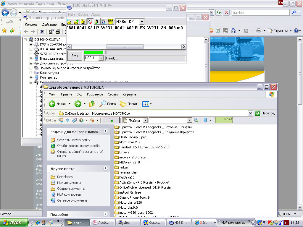

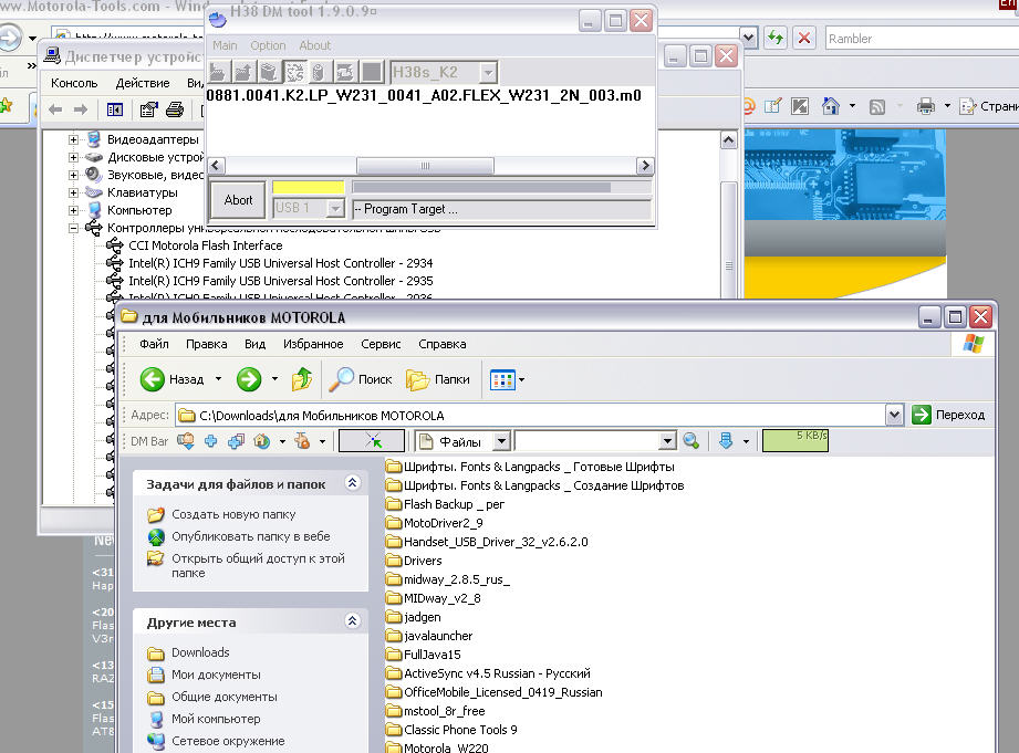

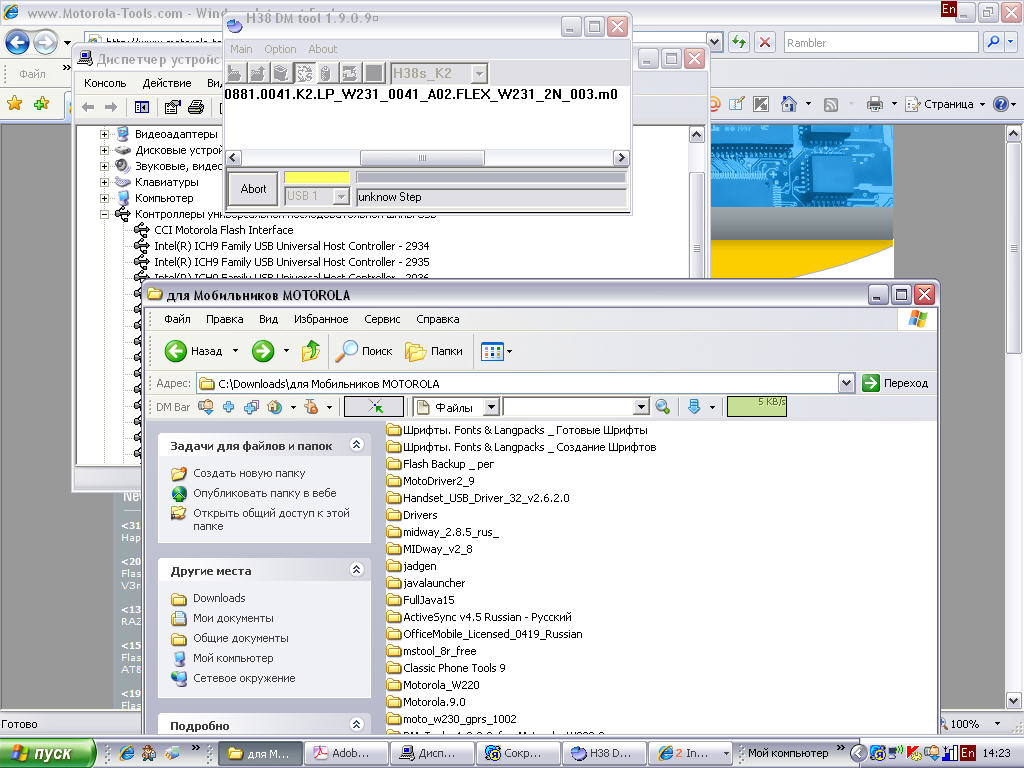

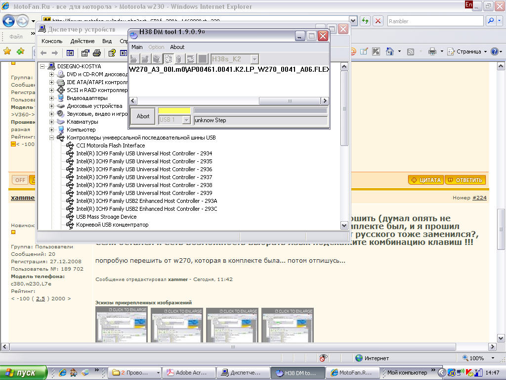

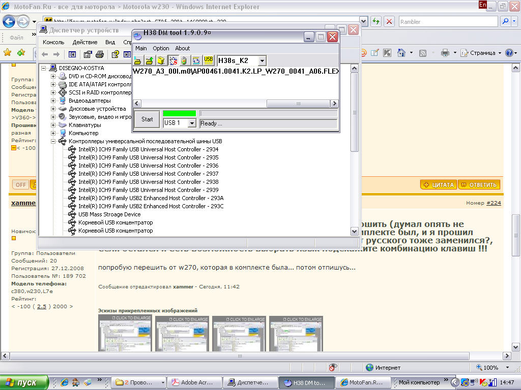

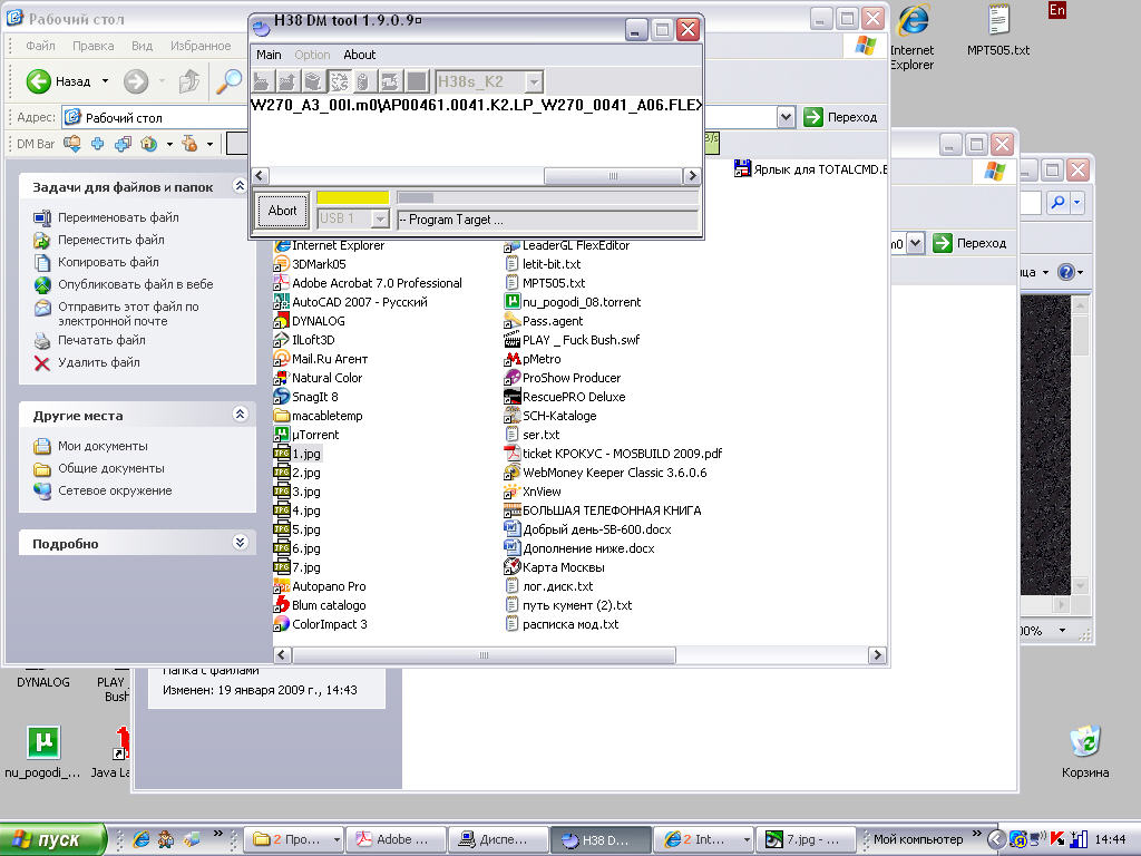

Люди-и-и-и.... подскажите, чего дальше то делать, как бекап то снять, тело висит в таком виде уже 30 минут и ни чего больше не происходит... как скачать прошивку то ???
Сообщение отредактировал xammer - 15.1.2009, 16:10

Цитата(xammer @ Сегодня, 19:27)

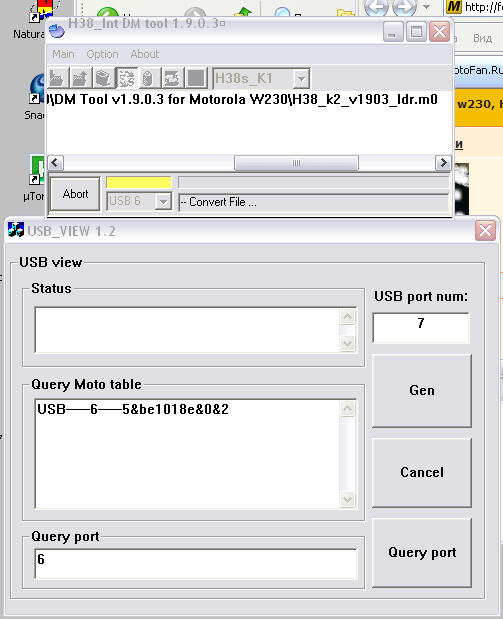

Спасибо! Это я понимаю, что этим, НО КАК ?, куда, чего нажимать то, что бы сохранить и куда сохраняется бекап, где его потом искать?
Он пишет Conver file? мигает жёлтая полосочка и... больше ничего
ошибся (= http://rs115.rapidshare.com/files/12003002...ed_by_Zulea.zip
xammer
сообщение 15.1.2009, 17:11
Сообщений: 51
Регистрация: 27.12.2008
Пользователь №: 189 702
Модель телефона: c380,w230,L7e
Рейтинг: 10.5
Цитата(Джуманджи @ 15.1.2009, 16:50) *
Спасибо! Сейчас тело подзарядится, тогда попробую, и если получится, выложу результат с прошивкой: SW_W230_0.0.44.K2
Добавлено позже (15.1.2009, 18:37):
Добавлено позже (15.1.2009, 18:36):
Подключил, как в readmi указано, он пишет пожалуйста подожите, а сколько по времени надо ждать, или я чего то неправильно делаю?
Добавлено позже (15.1.2009, 18:49):
и кстати, на модель W230 и W270 в программе ODM после всех действий как указанно в readmi, кнопочка Unlock НЕ ПОЯВЛЯЕТСЯ !!! Чего делать?
не получается у меня ODM-эмом что нибудь сделать. Подскажите мне тупому, по шагам, как и чего и в какой последовательности надо нажимать, выбирать и в каком окне. Пробывал по всякому! Он пишет: то подождите, то не может получить файл, то блин внутренняя ошибка, то опять ждите, уже сто раз ждал... Помогите!!! И где я должен результат с бакупом то в компе искать, куда он его кладёт, если всё правильно получится???
ещё заметил, что файл winscard.txt в процессе ожидания (типа please wait...) изменяет свой размер... из этого файла потом чего ODM делает, bin-арник что ли? наверное какойто лог...
Сообщение отредактировал xammer - 15.1.2009, 20:12

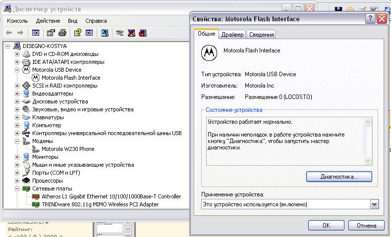

xammer
сообщение 16.1.2009, 7:54
Сообщений: 51
Рейтинг: 10.5
Дрова - те, которые выкладывались на сайте и лежат в комплекте motorola instaler 9.0 плохо работают, как то коряво).
Но имеенно с дровами которые после поисков я надыбал _ драйвер LOCOSTO ставится без проблем, подключал тел без АКБ, потом его (АКБ) вставил в тело, система определила устройство LOCOSTO, далее вручную указал папку с этими дровами(прицепил их), потом система запросила файлик PhSerUsb.sys - указал на папку с дровами (на форуме они выкладывались с названием: USB_Driver_3.4.6_patch_ for HG.zip, их я тоже прицепил на всяк.случай) и всё нормально установилось. При подключении тела выключенного, но с заряженным АКБ в диспетчере устройств появляется оборудование Motorola USB Device и в нём Mototrola Flash Interface.
Но, вот с ODM-ом у меня, никак дружба не завязывается, может, кто нибудь научит меня, как с W230 через ODM слить бэкап? По пунктам, шаг за шагом. Спасибо заранее!
Сообщение отредактировал xammer - 16.1.2009, 9:20
Прикрепленный файл USB_Driver_3.4.6_patch__for_HG.rar   ( 1.06 мегабайт ) Кол-во скачиваний: 311
Прикрепленный файл Drivers_Motorola_LOCOSTO_W230.rar   ( 1.58 мегабайт ) Кол-во скачиваний: 807

В том то и дело, что выбирал, пробывал, думал может не в том порядке делаю и т.д. пока ничего не помогает.
v.1.18 - А ты обрашал внимание, что когда выбираешь другие модели во второй вкладке, то внизу справа появляется кнопка Unlock, а для моделей W230 и W270 такая кнопочка не появляется, но в readmi написано, что мол press bootom unlock, но кнопки то нет, может прога недоделанная, а???
и кстати когда с рапиды сливаешь, там указан размер файла 2402 KB иными словами в Mb файл должен быть 2,345 Mb(делим на 1024), но скачивается архив с размером 2,29 Mb ...?
Скачал версию v.1.19 там кнопочки при выборе W230 и W270 появились !!! будет попозже время, попробую этой версией, отпишусь...
Ничего не получается, делаю всё правильно, но он, только пишет - ERROR: "Unknown response/Ошибочный ответ" Если разблокировку ставить на автомат,та же ерунда. Я думаю прога эмулирует ключи неправильно. Интересно а другая версия есть? Или вообще другая программа.
Сообщение отредактировал xammer - 16.1.2009, 13:05

До конца не разобрался, но вообще BUCKUP файлов в формате bin должна делать прога User Data Backup / Restore 1.9.0.3 из комплекта DM Tool v1.9.0.3 for Motorola W230 (полного комплекта, а НЕ того, который я скачал с рапиды) Нашёл несколько других вариантов/комплектов под разные модели и под w230 и под w270 и w388 и ещё несколько (их 9 шт.) , но исполняемый файл у всех DM Tool-ов видимо запорот или просто корявый, прога писала, что не подходит версия файла (проверял по w230 и w270, всё равно для проверки). Я решил взять из комплекта с рапиды исполняемый файл и заменить + плюс ещё пару заменил (какие не вспомню) и Она Заработала! Коннектимся значит во флэш режиме. Потом находим нужный порт USB-View пишем какой нибудь , жмём Gen (Только законектился жмём кнопку Gen и прога выдаст в средней ячейке подтверждения для порта), забиваем его № в нужную нам програмулину User Data Backup / Restore 1.9.0.3 и она создаёт bin-файл в 16 Mb минуты за 4-5 (Только не ставьте галочку радом с Restore, я с дуру кликнул по галочке и нажав Start указав название файла bin из ODM_Unlock_v118h_cracked_by_Zulea, нажал открыть, я же laugh.gif думал как всегда не заработает... короче поставив галочку я стёр все пользовательские настройки в телефоне sad.gif и тел.номера, которые были забиты в тело тоже, остались только те, что на sim-ке, но сами файлы родные W230 остались, полный сброс вышел.) Комплектик прилогаю (файл из ODM-а тоже), советы по использованию сего комплекта с БОЛЬШИМ ЖЕЛАНИЕМ приму. Т.к. если, есть соединение, и из телефона посредством проги убраны данные значит уже, есть прогресс! thumbsup.gif
Теперь хочу помотреть что за bin-ы у меня получились (первый раз я бин не выбирал, а дал свое название и он чего то такое склеил и мне интересно знать чего, может вообще га-..но получилось ) вообщем Чем его можно открыть для редактирования или хотя бы для просмотра?
Поможите, посоветуйте редактор или конвертор для редактора bin файлов smile.gif
архив заменил:
Сообщение отредактировал xammer - 17.1.2009, 13:15
Прикрепленный файл DM_Tool_v1.9.0.3_for_Motorola_W230_correct.rar   ( 2.83 мегабайт ) Кол-во скачиваний: 621

HELP MI
я сдуру, решил ещё одним DM Tool-лом попробывать прошить (думал опять не заработает) на этот раз даже манул на английском в комплекте был, и я прошил w230-ку прошей от 231 на китайском, вопрос ленг пак от русского тоже заменился?, если остался и есть возможность выбрать язык подскажите комбинацию клавиш !!!
попробую перешить от w270, которая в комплекте была... потом отпишусь...
Добавлено позже (19.1.2009, 12:08):
270 прошилась тоже нормально, но опять только на китайском, особых дополнений в прошивке не увидел, добавился какойто пункт в мультимедия, где были картинки и музыка и появилась экранная заставка (сама появилась, ничего не устанавливал) в виде аналоговых часов на весь экран (черная с белыми черточками и стрелками, включая секундную) и исчезла возможность настраивать через пункт МОЁ МЕНЮ (я встё таки нашёл как перключится на english), но в этом меню нет никаких пунктов... Русского нет! Явы Нет! (всё теже судоку и тетрис) 4-ый пункт остался на китайском и подпункты тоже... sad.gif Да звук стал громче (внешний)
Сообщение отредактировал xammer - 19.1.2009, 12:24
