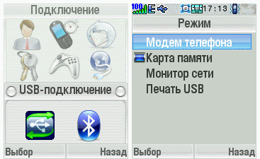

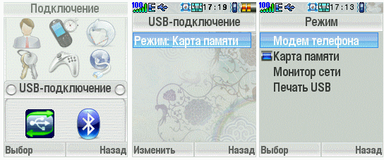

Если данный эльф запущен , то меняется система доступа к выбору USB - подключения
- обычно в 3 шага Прикрепленное изображение
- при эльфе в 2 шага Прикрепленное изображение
лично себе я прописал его в Auto.run , так как устаю нажимать :-)

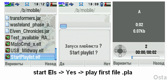

смешной эльф StartPlaylist.elf
запускает сразу играть первый плейлист (.pla) Прикрепленное изображение
а если их нет , то песни :-) .
При наличии патча NEXT_PLAY играет песни подряд , порядок зависит от сортировки файлов.
версия для L7e и подобных
Прикрепленный файл StartPlaylist.elf   ( 6.47 килобайт ) Кол-во скачиваний: 336
