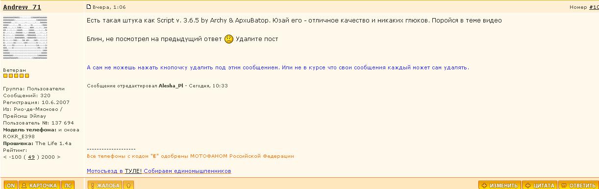

Есть такая штука как Script v. 3.6.5 by Archy & AрхuBatop. Юзай его - отличное качество и никаких глюков. Поройся в теме видео
Блин, не посмотрел на предыдущий ответ sad.gif Удалите пост
А сам не можешь нажать кнопочку удалить под этим сообщением. Или не в курсе что свои сообщения каждый может сам удалять.
Alesha_Pl, я оценил твой юмор laugh.gif Скриншот фстудии. Может мне модера дашь, чтобы такая кнопочка появилась?
