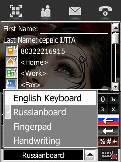

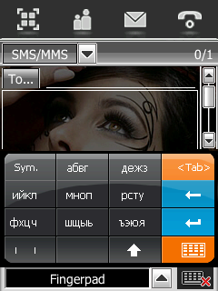

- с прошивки удалена клавиатура как такая. остался только фингепад, в моём исполнении. идея, как видно из каментов, не совсем удачная, поетому стандартная клавиатура будет возвращена на место

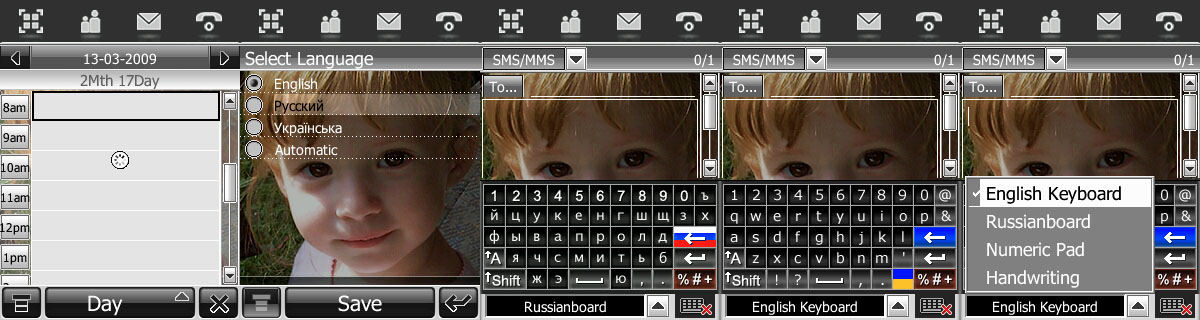

скриншоты
- скин Standard black
- интерфейсы: EN /RU ©Qeest / UA ©я
- добавлен фингерпад © eug присутствует везде. пока классический + для поиска в справочнике.
- поиск в справочнике регистронезависимый
- pixel от А1600, opera от 22Р (можна потом и от а1600 вшить)
- вместо стандартного будильника - foxalarm1.0. по мере выхода новых версий - будут вшиваться вместо..
- весь софт работает. если же неработает, прочитайте дисклемер внизу!
- всвете веяний: Screen3 есть. Выключается и включается корректно. С RSS от Боба дружит неподетски smile.gif
- радио от 22Р (вернул)
- убран звук подключения тела по usb

вот превьюшка, вечером выложу саму прошивку. у кого есть терпение и нет траффика, может дождаться допилянного релиза с остсуццвующими нижеприведёнными минусами.
- поламал автоматический коннект с сервером оператора (типа подьем gprs inet сеанса). включать нужно ручками. и я думаю что опсос (у меня киевстар) тоже чегото там мухлюет ибо до полгода назад инет работал какнадо... ето к вопросу если соединение уже установлено...
- перестали запускаться (или запускаются от root`a) некоторые программы.
+ есть интегрированный foxalarm.
+ фингерпад от eug. скин от sui внимание! бросаем на флешку (потом можно и в ezxlocal) папку
иначе будет некоторый трабл, например при попытке слелать masterreset... )
+ вьювер от а1600 кого ето греет...
+ радио без антенны..
в планах поравить минусы и добавить необходимый "джентельменский набор"

Не очень понял, как сделать Fingerpad, но надо внимательнее почитать, наверное.

бросить на /mmc/mmca1 или /ezxlocal ету папку

1) При редактировании табов (использую Tabs) и при установке файлов (использую SoftAssistant) выясняется, что у меня там оказывается куча табов (78 штук) с названиями типа "Sync", "Picsel" и так далее. Это так задумано или я косорукий? Как убрать лишние табы?

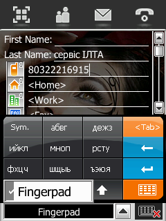

2) Фингерпад есть в меню выбора, но при выборе не появляется. Куда копать/стучать?

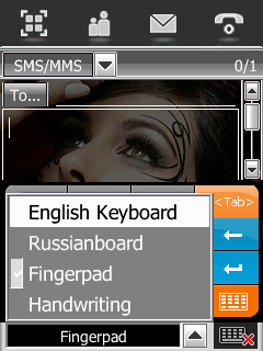

3) Я очень редко использую украинский язык в смс/ммс (последние 10 лет вообще не использовал). По умолчанию выбирается англ/укр клавиатура, приходится тыкать на Russianboard. Конечно, всё работает, но на 30-й смс это начинает немного надоедать. Как сделать англ/рус клавиатуру и убрать Russianboard?
4) "Тынь" при соединении по кабелю, конечно, замечательная вещь. Но в условиях секретности ph34r.gif неудобен. Как его отключить?
Пока всё, буду тестить дальше.
1) вопрос к разработчикам Soft Asst`а. у меня старая версия, там 6 табов ...
2) блин, нада бросить на карту в корень папку fpad из аттача!!! щас пойду в нужном посте раскрашу biggrin.gif

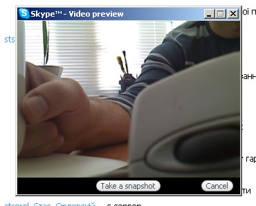

Добавлено позже (27.5.2009, 8:41):
кто нибудь !!!
Добавлено позже (27.5.2009, 9:02):
гы
без всяких проблем работает режим webcamera. проверил на 4скайпе. в хр разумеецца.. drag.gif
