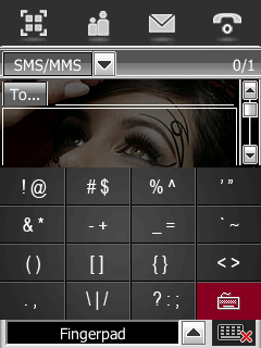

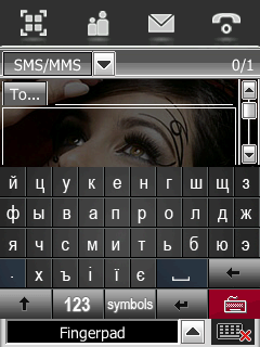

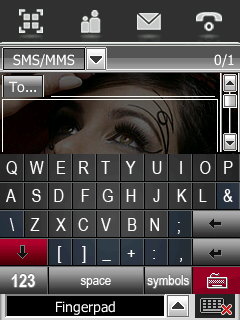

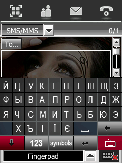

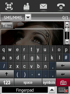

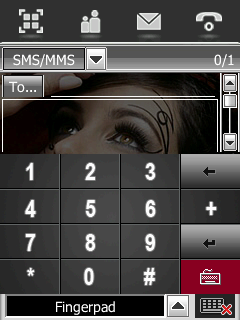

upd 12.11.2010
версия 1.2.63. (зеркала) Скачать с MotoFan.Ru!
+ добавил фингерпад своего производства. от стандартной клавиатуры наверное в будущем откажусь, так как пользы от нее как с козла молока...
+ некоторые мелочи которые исправляю следя помаленьку за форумом. в частности - перезагрузка от Abrek`а, но непоследняя верия.
Изображение внимание: в данной сборке фингерпад работает только с карты памяти.

вот сборка 1.2.5. в принципе, ето не совсем то, что я планировал, качать или ждать допиленного релиза - решать вам, но всё по порядку:
Список изменений:
- фингерпад в прошивке а-ля winmobile HTC (см. скрины). именно его я хочу допилить до блеска, пока есть некоторые глюки, в частности с отображением латинской m в скине wink.gif и некоторые глюки в пропечатывании символов . и , но работать с ним можна. ето основная причина, по которой я не советую качать тем, у кого трафик не резиновый.... мотороловской клавиатуры пока нет!!!

_Bolik_
обрати внимание, в твоем фингерпаде латинская буква "m" и "M" не отображаются. Исправь в qwerty_en.cfg для этой кнопки с (168 56) на (168 84).

Цитата(Voyager-A @ 1.9.2009, 22:04) *
_Bolik_
уже исправил, но спасибо за наблюдательность biggrin.gif просто спешил....
