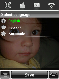

upd 08.07.09
R535C12_mooTaNT_rev.1.2.3
скриншоты
- скин Standard black
- интерфейсы: EN /RU ©Qeest / UA ©я
- добавлен фингерпад © eug присутствует везде. пока классический + для поиска в справочнике.
- поиск в справочнике регистронезависимый
- pixel от А1600, opera от 22Р (можна потом и от а1600 вшить)
- вместо стандартного будильника - foxalarm1.0. по мере выхода новых версий - будут вшиваться вместо..
- весь софт работает. если же неработает, прочитайте дисклемер внизу!
- всвете веяний: Screen3 есть. Выключается и включается корректно. С RSS от Боба дружит неподетски smile.gif
- радио от 22Р (вернул)
- убран звук подключения тела по usb
- все остальные плюсы перечислены ниже.
-- в планах на будущее перенос технических вкусностей прошивки Тихого_Боба, скин (только свой,если успею нарисовать), еще чегототам. левых скинов ставить не буду, звиняйте, есть место ставьте сами.
-- очевидный и пока непоборенный глюк, который однако никак не мешает работе - незакономерное поведение выпадайки клавиатур, которая дает сдублированный спиок клав, присутствующих в системе. причины мне известны...
read.gif минидисклеймер для отмазочки.
Прошивка основана на 06R серии прошивок от ChinaMobile с крякнутым am на предмет установки mpkg средствами самой системы. Поетому, если у Вас стояла прошивка отличная от 06R (например 533_08Р, 10Р, 535_22Р) возможна глюки в работе ранее установленного софта. Решается ето довольно просто. Есть поиск, читайте. И напоследок: я выкладываю прошивку только после того, как потестил у себя в телефоне минимум 2 недели. Поэтому, повторюсь, если чего не алё - выньте флешку и прошейте телефон без нее.

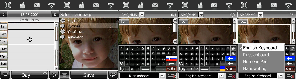

upd 13.03.09
появилось странное стечение трёх обстоятельств (время+охота+телефон). немного поравил прошивку.
доработок немного:
+ украинский интерфейс (бёта, © моё wink.gif )
+ первая клавиатура EN/UA по бустеру, фторая - чисто RU по майнгу...
+ пофиксен занудный глюк в скинах (календарь), скина 2 всего. немного изменена интрошка и оффтрошка
+ установка мпкг без костылей
+/- (кому как) вернул оригинальный шрифт интерфейса.
продолжаем работать...

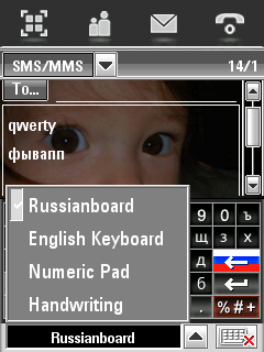

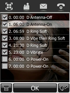

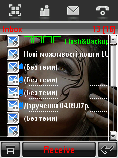

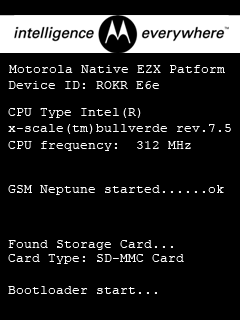

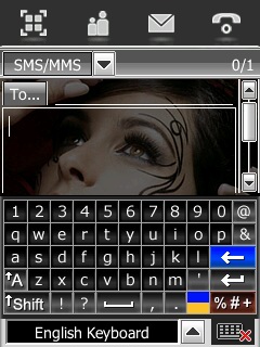

rev_1.0.0
- быстрая. стабильная. на любителя )))
- edge есть, где он поддерживается оператором, включается автоматом.
- преустановленные программы: SmartAsst 2.3.1, LinkSys, Power, EZXSysinfo и Console. предустановленной джавы нет.
- am патченная на установку нативного софта и мультияву
- клавиатура EN/RU по bOOster`у + самостоятельная Ru от Майнга
- скины: Onyx Black / Black Ming / Black. *
- значительно (до 0,5 сек. максимум) уменьшены тормоза при входящем вызове (взят soundmanager от Майнга 14R).
- пофиксен определитель id звонящего (max_len=11, min_len=7)
- улучшена чувствительность FM приемника
- рилплеер с еквалайзером (5 пресетов)
- java heap size установлен на 4096Кб
- бесшумный режим камеры. сьемка видео 176*144, 320*240, 352*288.
- есть screen3. не настроен. пока.
- полноценный русский интерфейс для Е6 от Qeest
- 4 режима USB: модем, карта памяти, usb-lan, вебкамера. Самба, телнет стартуют автоматом. Внимание! Для режима mass Storage, отключаем Swap (если есть)
- отчет о доставке смс автоматом.
- смс отправляются и принимаются на русском. корректно.
- бутовая картинка, анимация и звук старта изменены. звук тачскрина изменен.
- батарея держит 3-е суток при умеренном использовании, при интенсивном (игры + музыка + звонки + чуть интернет) ~ 1,5 сутки.
- работает гарнитура
- авторан по пути ezxlocal/autorun.txt и startup.txt (если сделать самому).
- авторан на флешке в папке autorun:
1. файл startup.txt. в папке autorun работает как нормальный авторан.
2. чтоб поменять анимацию power on/off скопируйте свои gif файлы в /autorun/animation/ Для стартовой анимации название файла дожно быть on.gif, для выключения - off.gif.
3. Чтобы поменять шрифт телефона на свой, скопируйте (*.ttf) в /autorun/fonts/ переименовав его в myfont.ttf. После перезагрузки будет результат.
4. чтоб поменять звук старта телефона, скопируйте .wav в /autorun/sound/ переименовав его в startup.wav.
5. для замены громкости звука в телефоне бросаем свой volumetable.cfg в /autorun/sound/ Громкость будет браться из етого файла.
6. для локализации в папку string бросаем папку xx-xx (локализацию). [делать етого ненадо, так как телефон уже русифицирован)]
7. Скины. Можно установить свой скин скопирував его в /autorun/skin/myskin/ (папку myskin сделать самому) .
Фишка в том, что: можна использовать скины с карты памяти как оригинальные, их бует видно в меню setup/color scheme .
Использовать можно дофига скинов не боясь убить телефон отсутствием памяти.
После копирования папок со скинами и .pskn файлов в папку /autorun/skin/myskin/, для той темы которую вы хотите использовать по дефолту,
сдублируйте соответствующий .pskn файл в ту же папку и переименуйте его в default (без каких либо расширений) и рестартните телефон.
*** (С) на авторан workingman из вьетнамской диаспоры motofunvn.com
- встроенная опера работает, работает и опера мини. скорость отличная.
- бекапы от SmartAsst и SoftAsst ©Cynique работают. Только если использовалась CYR прошивка на АР 118109P

У меня настройки открываются сразу, а вот оперу приходится ждать...
А ещё в бутскрине опечатка... =) в слове Platform "l" пропущена..
