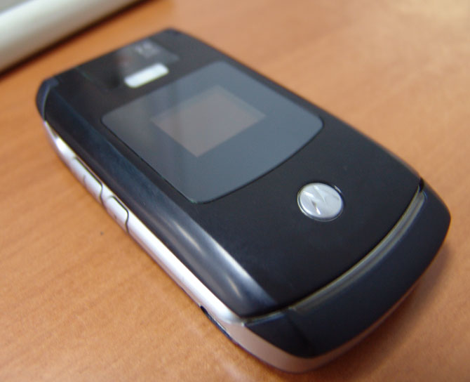

Всем доброго времени суток.Кто-нибудь знает,как удалить резиновое покрытие с корпуса v3x,а то облазиет,телефон стал таким страшным,что ваще...

Попробуй кинуть крышку заднюю в горячую воду. А затем густой щеткой тереть. Если не получиться, то безболезненно не получиться. Все равно царапины на пластмассе остануться. Можешь еще попробовать самую мелкую наждачку.

Можно только болезненно. Но зато быстро. Если бы еще написали какого цвета...С синего снимается легко с помощью растворителя типа ацетон, уайт спирит, жидкость для снятия лака. Я пользовался последней. Наждаком не нужно, только хуже будет. Скажу одно, если сильно потертый, то можешь занятся такой процедурой. У меня он промок и снялся верхний слой(там два слоя) сверху телефона. Смотрится ниче, но все-таки хочется поменять на новый корпус. у нас это сделать просто не реально, спрашивал, называли такую цену, что можно купить за такие деньги новий 3х. На китайскую паленку за 150 грн.(30$) жалко смотреть.

Cyprus,корпус синего цвета,но а вообще помогла жидкость для снятия лака,но не сильно,но всётаки я содрал резину.
Ну я же сказал, что немного болезненно. Снимается полностью, например, берешь вату+ жидкость, и тереть ватой до пласмаски..

снимал все руками + тряпочко для стираняния клеевого слоя (мне понравилось об джинсу стирать) + паста гои для полировки
убирал только с "лица" так как оно больше начало облазить

Обдирал долго соскребая руками оттёрлось постепенно..

мой способ запостись ногтями и терпениемsmile.gif))))))))и действоватьsmile.gif
