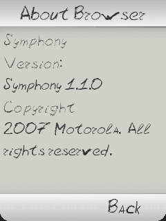

Сегодня попробовал запустить ява-машину от U9 на Z6. Ничего не получилось smile.gif, но сама идея зацепила. Немного помучался - а ведь реально запустить от U9 всю прошивку! Ну, или почти всю. Удалось запустить всякую труху типа калькулятора. И браузера smile.gif. Правда, он не работает. Но это ведь не беда smile.gif. Всё это заработает (наверное), если запустить полностью всю прошивку! С кусками от Z6, само собой. Вот скриншот для затравки:
Итак, сама идея: монтируем куда-нибудь прошу (адаптированную), а также все необходимое. Убиваем запущенное, запускаем новое. Вуаля!
Что работает с пинка:
windowsserver, ljbrowser, calculator, всякая труха. По идее, если всё грамотно смонтировать, chroot туда и запуск - должно работать. Кто разбирается - пробуйте, копайте.
