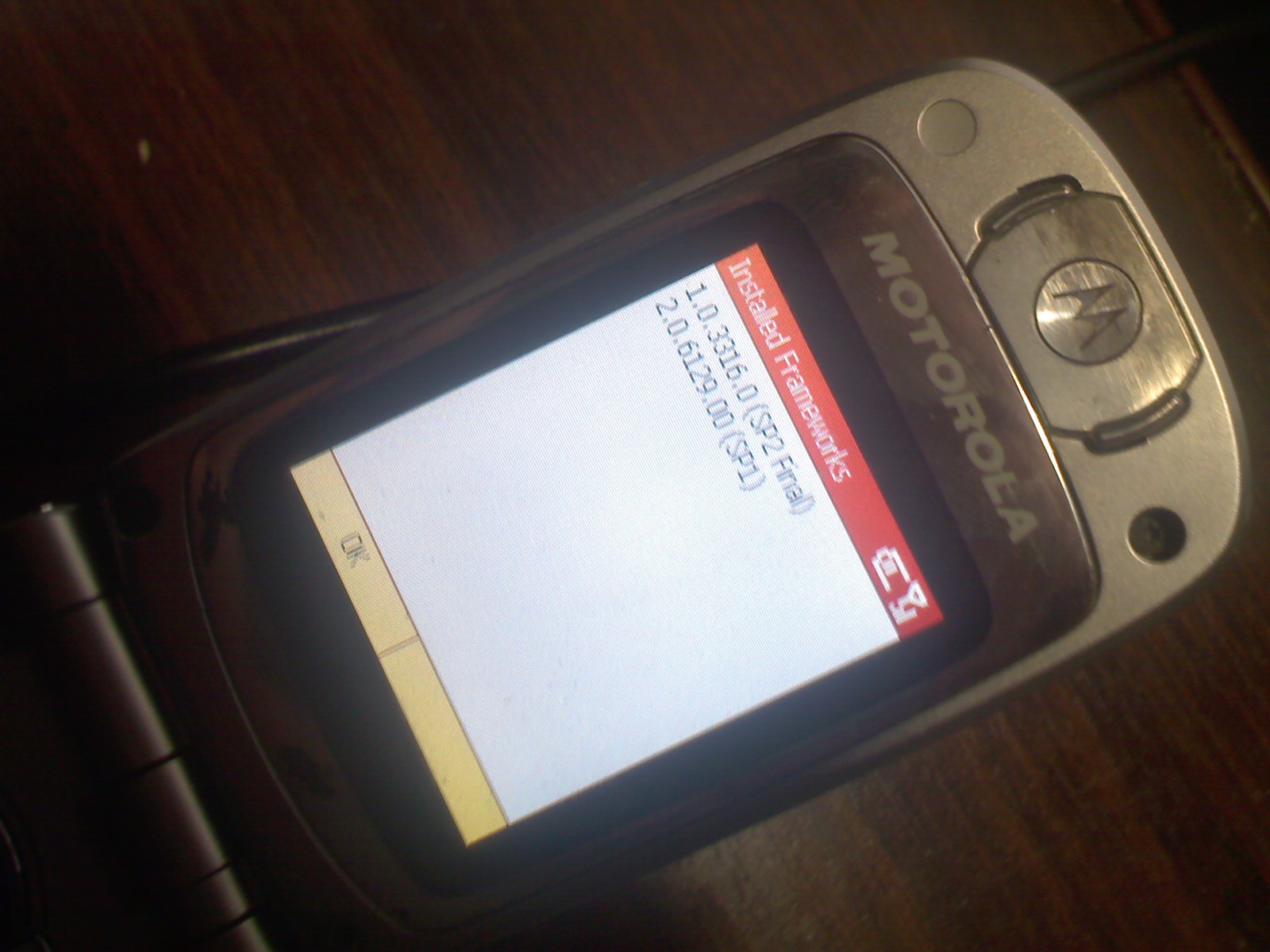

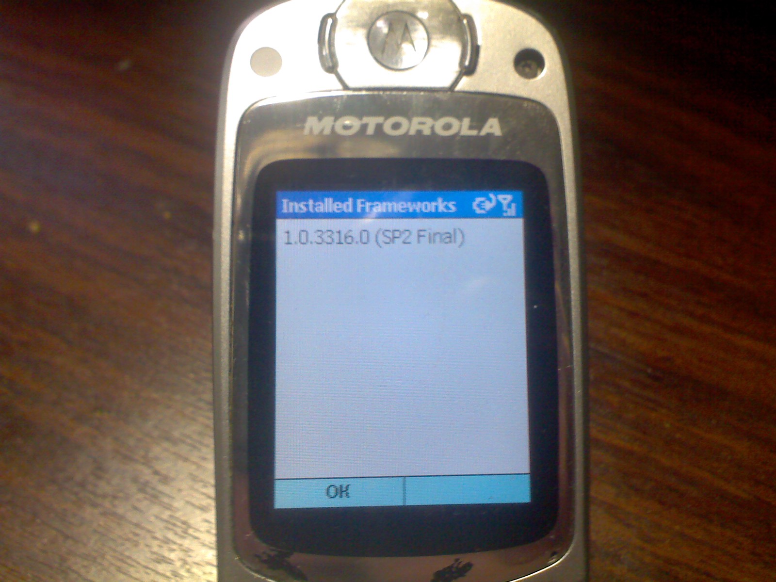

shok.gif Ну у меня же встало.. Только что проверил.. Щя Видео сниму (доказательство smile.gif ).
Может от прошивки зависит?
Видео (8mb)
Прошивка у меня стоит 1.53 или 3.51 (не помню shuffle.gif ) Реестр не разлачивал.
Программка эта пишет, что CF - 1.0.3316.00 и о чем то доолго думает.. Так и должно быть?
Добавлено позже (9.7.2008, 11:56):
До установки: Прикрепленное изображение
После: Прикрепленное изображение
Кстати - Мчат запускается и без него.
Сообщение отредактировал Volkodav - 9.7.2008, 7:59
Может это зависит от реестра? (я его не разлачивал)
Просто как-то пытался поставить какой-то ява эмуль, на разлоченом реестре он отказался работать, потом где-то вычитал, что работает на не разлоченном blink.gif blink.gif
P.S.
Сообщение отредактировал Volkodav - 9.7.2008, 17:27

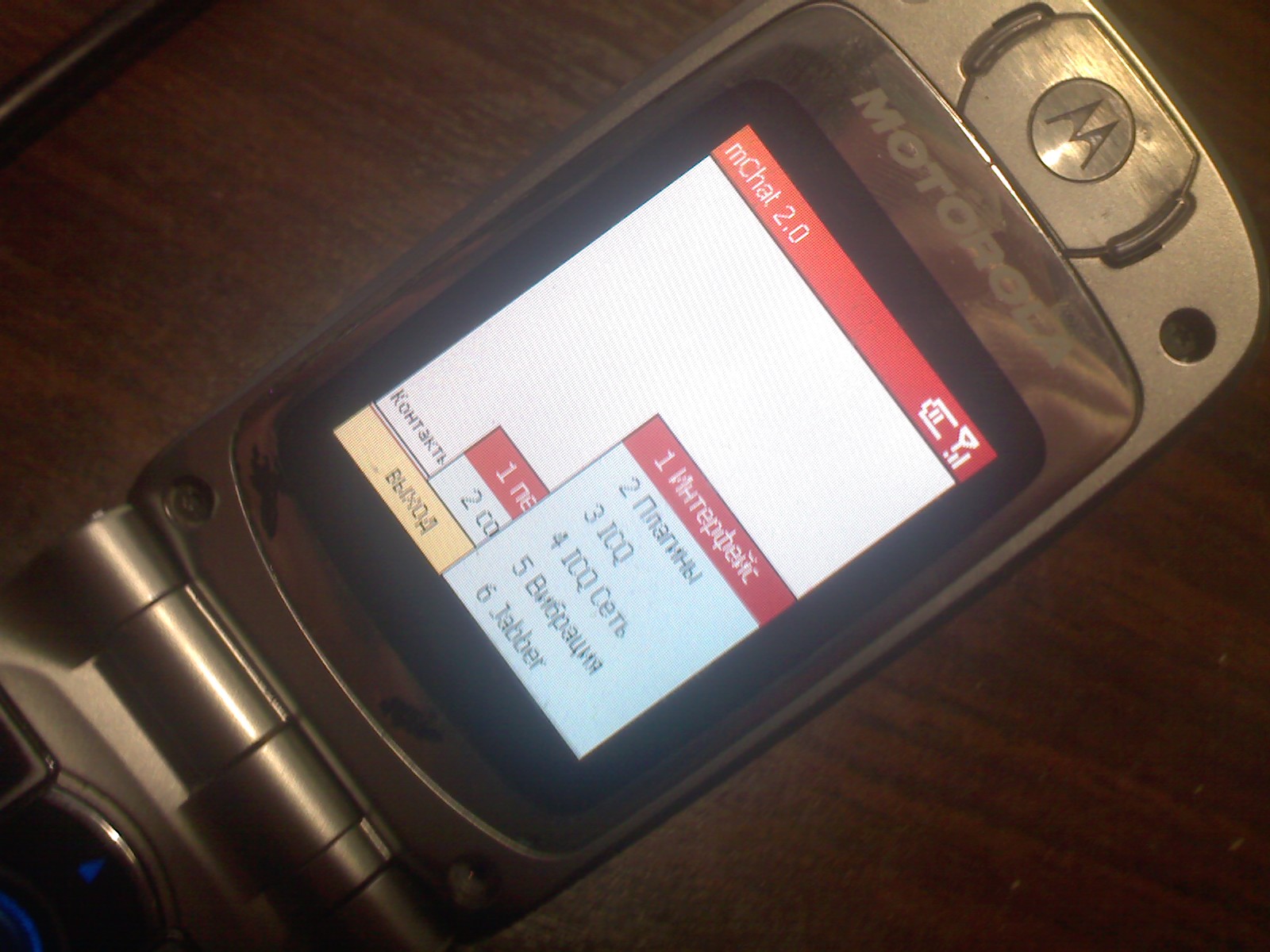

Я поставил 2НЕТ из шапки, правда перед, установил некую утилиту -> SMPFinder и повесил ее в память смарта (подробнее смотрите на форуме wce.by).
mchat у меня походу КПК версия, и нет потдержки экранчика 176х220. Но всеравно, ошибки о старой версии NET.CF, при запуске - нет.
По отзывам с wce.by, mchat и toonel - ЗАПУСКАЮТСЯ.
З.Ы. Вскоре надеюсь проверить сам.
Прошивка, все та же 3.51

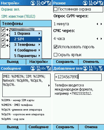

Цитата("magnitka2000")
Smartphone Finder
Назначение:
Поиск украденного (потерянного, оставленного и т.п) смартфона, с помощью отправляемых смс на заранее заданные номера.
Принцип работы:
При включении телефона с "чужой" SIM картой программа отправляет СМС (на те номера которые в списке телефонов) и потом через промежуток времени, указанный в настройках. Таким образом вам становиться известен номер человека у которого находится ваш смартфон в данный момент, что делать дальше решать вам.
Работает на WM for Smartphones 2003
(2002 не поддерживается)
Привязывается к нескольким SIM картам (работа с MultiSIM не проверялась).
Отсылает сообщения на несколько телефонов.
Как пользоваться:
1. При первом запуске устанавливаете пароль
2. SIM -> Запомнить (совет: если используете несколько симок, то выходите, вставляете следующую симку, запоминаете и т.д)
3. Телефоны -> Добавить
4. Параметры -> Основные
4. Охрана -> Вкл (совет: включайте только после того, как запомните все симки, используемые с этим телефоном)
Материально поддержать проект можно следующим образом:
WebMoney
Z962593150258
R266810055255
Яндекс.Деньги
4100150884654
Особенности установки:
На некоторых телефонах после установки в поле СМС отображается: «ошибка доступа 6»
Решение:
Добавить в реестр следующее значение
[HKEY_LOCAL_MACHINE\Security\Policies\Policies]
"0000101b"=dword: 00000001
[1.1.2210]
. Не появляется больше в Remove Programs
. Постоянное слежение за сим-картой
. Программа подписана и сертификат устанавливается куда надо (если разрешена установка неподписанных программ в смартфон)
. Много внутренних переделок
[1.0.2146.19069]
. Переключение режима ввода на числовой при добавлении телефона
. Должно работать под WM2003SE (проверялось только в эмуляторе)
[1.0.2145.28881]
. Возможность выбора использовать пароль или нет
. Удаление информации из "Настройки" => "Удаление программ"
. Переименование ярлыка
+ как оказалось, заставляет работать программы, написанные под CF2.0, подробнее - по ссылке выше (нужна регистрация)
Цитата оттуда:
Цитата("Peps911")
NetCompactFramework2.0 для mpx220 давно существует, причем рабочий, но не в совсем обычной форме...Существует прекрасная программа SMPFinder которая не только является противоугонкой, но под нее прекрано идут приложения написаные под NetCompactFramework2.0! Проверенно лично на Терминале 1.0 (написанный под ВИНЬ 2005) и нескольких других программах, РАБОТАЕТ СЦУКО!!!!! Главное что бы она висела в оперативе, т.е. в настройках этой программы ставим галочку на против пунктика "Постоянная защита".
Основной минус, на все это дело трацицо порядка 1,5 метра оперативы, ВОТ. Если программа просто установлена, но не весит в оперативе програмки НЕ РАБОТАЮ СЦУКО! Кто не верит может сам проверить....Типа все smile.gif
А вот и сама программка:
Прикрепленный файл SMPFinder_1.1.2210_.armv4.rar   ( 66.7 килобайт ) Кол-во скачиваний: 187
