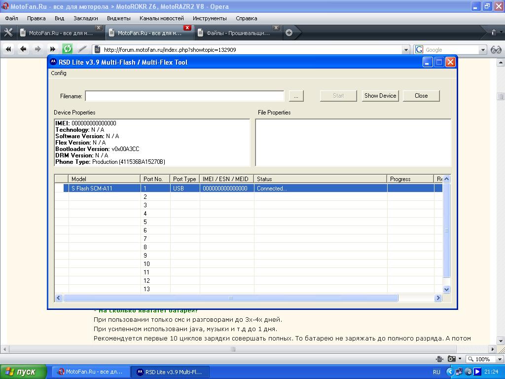

5. Запускаем программу и подключаем телефон к компу.
Это должно выглядеть так.
6.Нажимаем на ... и выбираем файл прошивки.
7.Нажимаем на Start и ждём окончания процесса.
