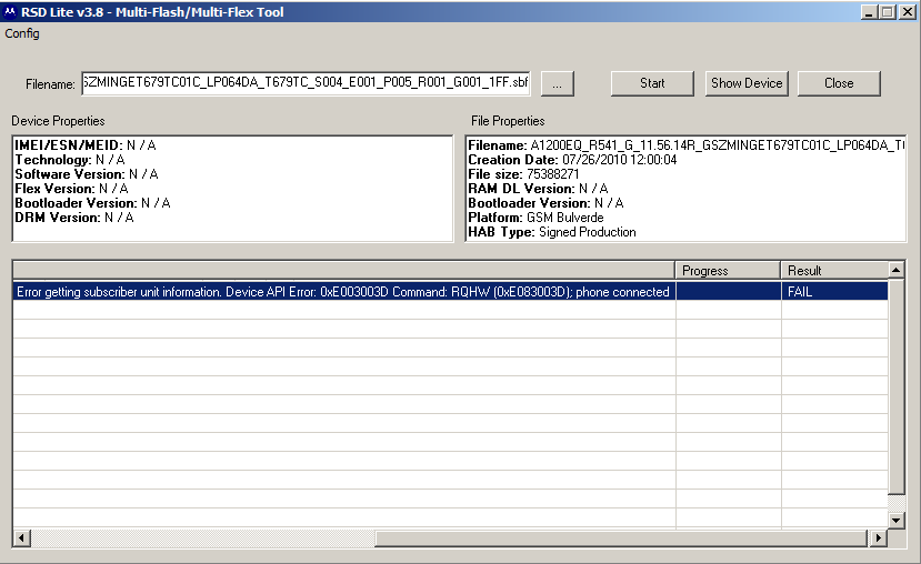

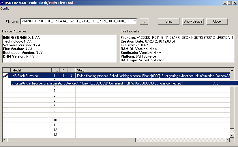

Проблема. Не шьется мой *Мотор* A1200e, процес прошивания останавливается на 95%, пару мин думает (аж прога подвисает), и выдает izo1. Продумавшись выдает след сообщение izo2.
прошить пытался A1200EQ_R541_G_11.56.14R_GSZMINGET679TC01C_LP064DA_T679TC_S004_E001_P005_R001_G001_1FF.sbf
и R541_G_11.52.14R_F6.
*Бедолага* мне достался от друга, что он с ним сотворил? я не в курсе, молчит партизан, и локти кусает, дюж нравится ему этот смартфон.
При вкл он выдает красный экран и надпись
BR_NOT_READY
Boot Module:
BOOT_G_00.02.35R_HAINAM
MBM FLASH MODE
когда он работал, то был руссифицирован (сам видел), думаю он его купил в магазине, красный он, или белый, не вкурсе.
может не все описал, простите. НО подскажите пож, чего он хочет? почему не шьется, и как заставить его работать?
Сообщение отредактировал TIAMAD - 26.7.2010, 18:15

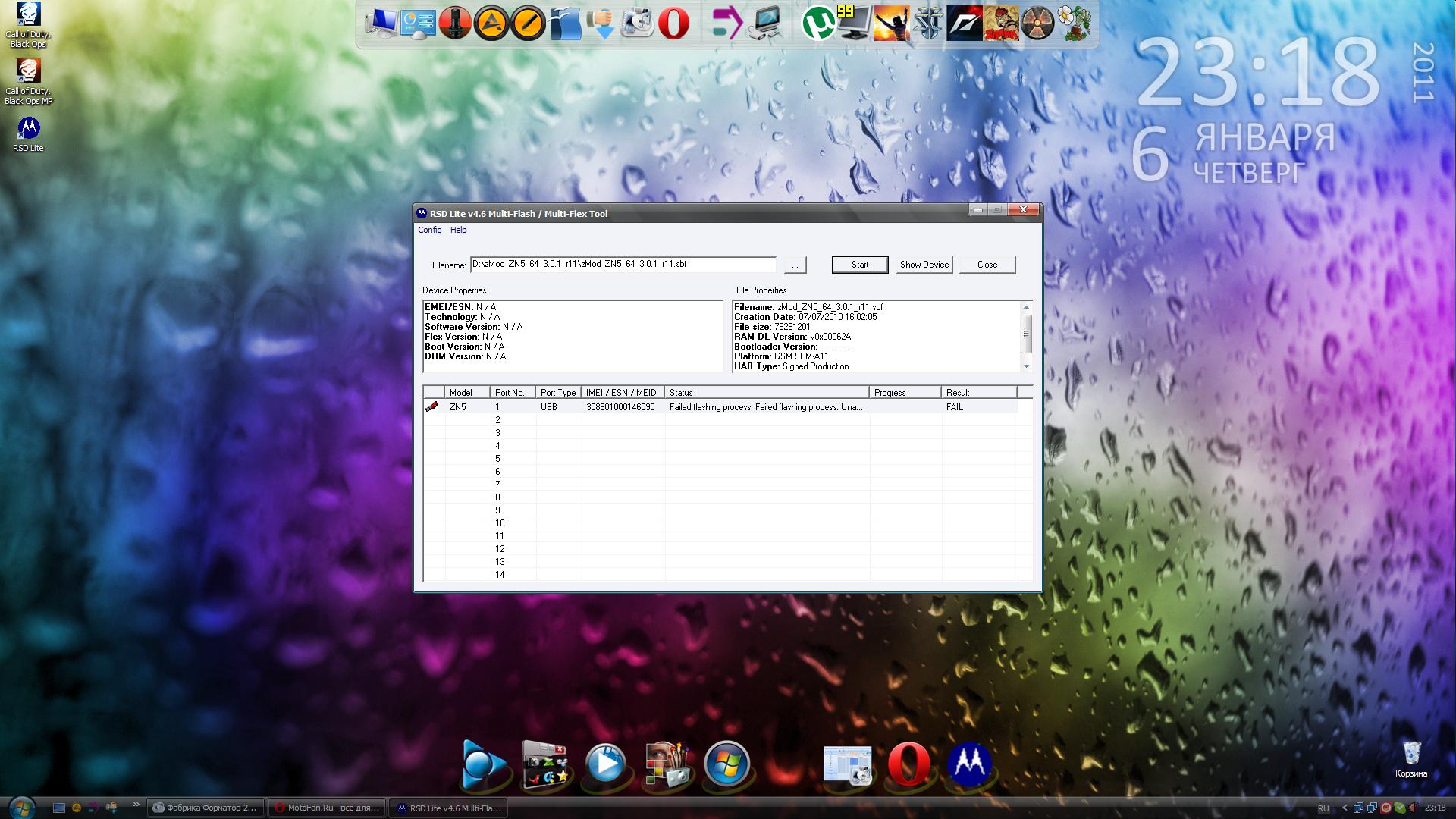

сообщение 13.10.2010, 5:51
Регистрация: 13.10.2010
Пользователь №: 220 611
Модель телефона: Motorola ZN5
вроде я и не новичок, уже прошивала предыдущий телефон (L6)
но с этим беда...
пыталась прошить ZN5 T-Mobile (разлоченный - симку вставляла, работает) на винде ХР

пробовала сделать бэкап (телефон новый, еще не пользовалась, решила сразу прошить, потому что на родную смотреть не могу) - программа не увидела телефон.
ладно, думаю, если что, потом скачаю прошивку и прошью любой.
не получается!
делала по инструкции:
запуск рсд лайт, комбинация клавиш, подключение к компу, программа его видит
хотела прошить Symbiosis. там написано, что сначала надо шить Bootloader NoRSA
скачала.
прошиваю.
пишет failed
хм... странно.
скачала прошивки для т-мобайл
шью - ошибка
блин
телефон грузится только в режиме флеш-мод с такой надписью:
boot loader
06.2b
Err:a5,69,35,00,1f
mem_map Bblank
service req'd
обычные прошивки прошиваются - пишет finished pass, но телефон все равно грузится только в флеш-моде.
что я сделала не так?
и как это теперь исправить?
EXL: Для начала нужно прошить NoRSA boot для ZN5 T-mobile из этой темы:
ZN5 (T-mobile) (см. первое закреплённое сообщение)
Ну а потом прошить любую прошивку или мод для T-mobile.

При прошивке телефона выскакивает надпись
XXX_S_B
сообщение 7.1.2011, 7:19
Сообщений: 1 562
Регистрация: 28.1.2009
Пользователь №: 192 228
Рейтинг: 1019
sem189,
надпись то не до конца видно. Оттяни строку Progress правее, ошибка видна не целиком или просто напиши здесь, что за ошибка
Сообщение отредактировал XXX_S_B - 7.1.2011, 7:20
