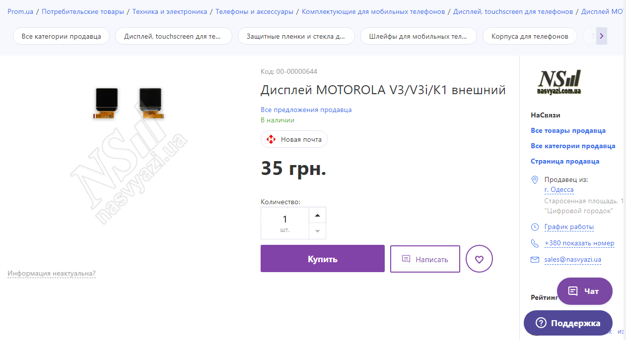

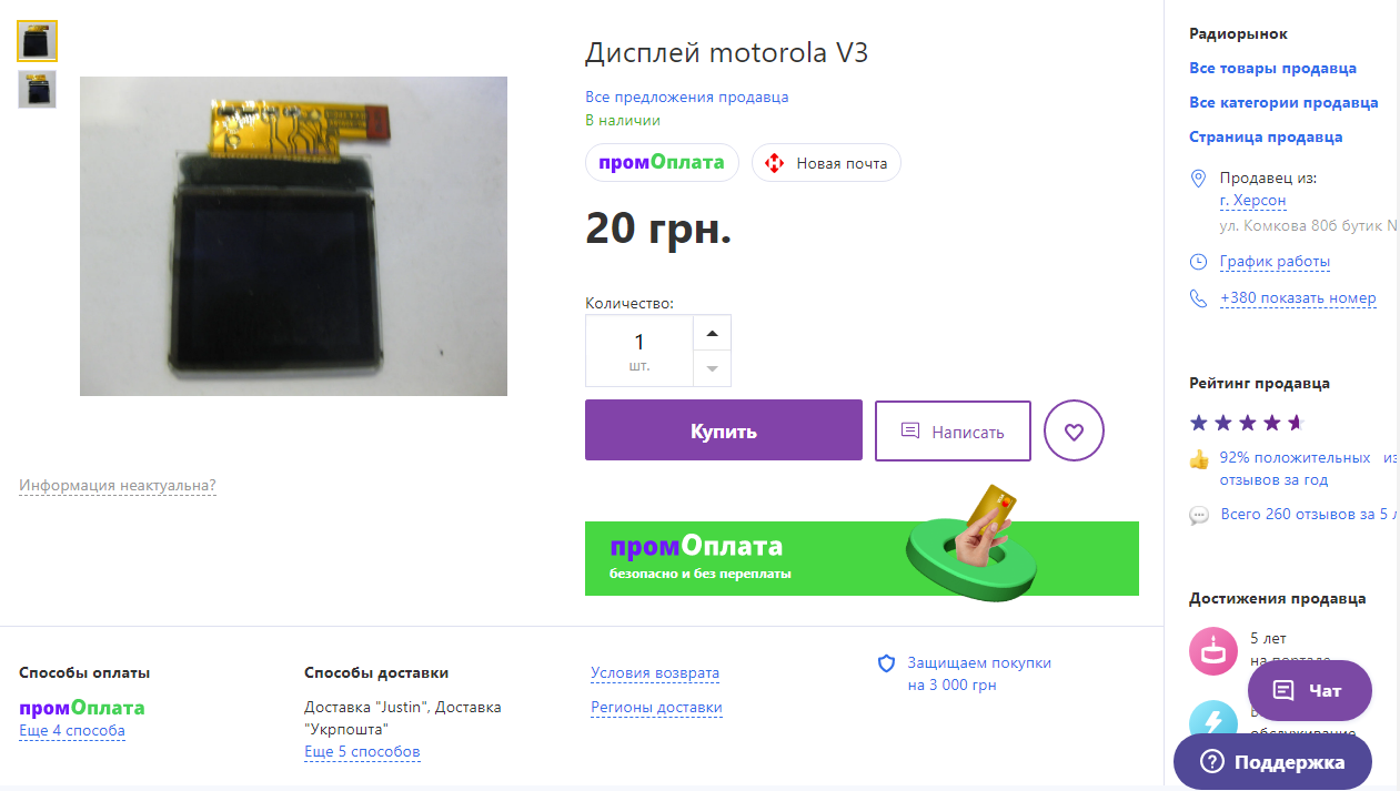

Воха
сообщение 18.9.2020, 10:54
Сектант Xiaomi
Сообщений: 1 904
Регистрация: 24.8.2007
Из: Дніпро 🇺🇦
Пользователь №: 145 492
Прошивка: Android 12-13
Норм
Рейтинг: 445.5
Цитата(toshik1 @ Вчера, 17:13)
* Модуль в сборе нашел на ебае за 20 бачков
* пишите, с благодарностью заберу
Ну как бы так не работает, нужно зайти на торговую площадку и вбить в поиск интерисующий товар, например на пароме: https://prom.ua/p669214315-displej-motorola.html , укрпошта у них бесплатно, как указано, можно 1-2$ на доставке сэкономить blind.gif
Ну или заказать наложкой через НП и договорится с продом на проверку на НП, да платим за доставку, зато ничего не платим - если прийдёт неисправный blind.gif
А можно ещё olx прошерстить - там вобще за 2$ целый телефон и дисплей работает, но шлейф под замену, всего-то созвонится и узнать детали и той же наложкой)
Сообщение отредактировал Воха - 18.9.2020, 11:00

Хочется почувствовать себя Игорем Кио или на крайняк Арутюном Акопяном, но сдается мне, что маленький дисплейчик не меняется и является частью большого дисплея с обратной стороны. Это наверное и было крутое ноу-хау двусторонний дисплей. Судя по всему, они на одной и той же подсветке сидят. Модель V3

Цитата(toshik1 @ Сегодня, 17:15)
* двусторонний дисплей
