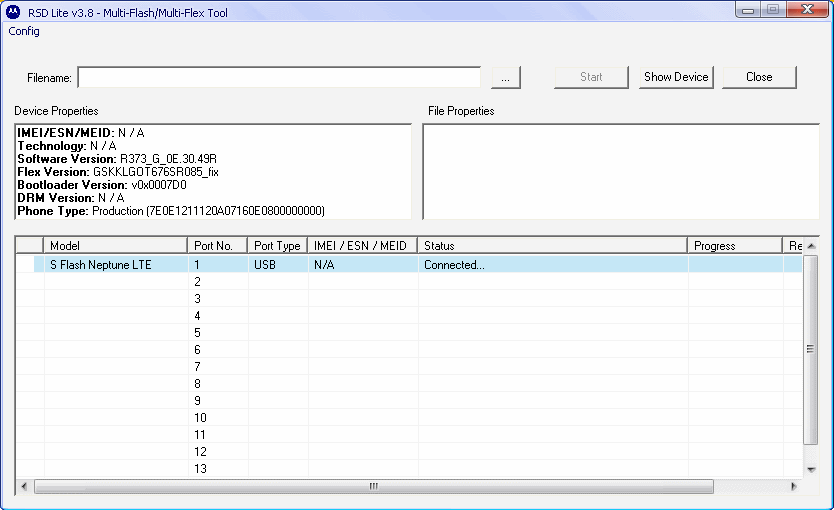

r.o.m.a.N
сообщение 1.7.2008, 12:25
Motoroma
Сообщений: 3 574
Пользователь №: 95 283
Прошивка: 49R 4.4.4
Рейтинг: 1026
Если тел в буте то:
1) на экране появляется бут, и тел определяется компом как flash neptune
2) на экране ничего появиться не может, но тел компом определяется как flash neptune
Если тел попал таки в бут то его просто шьем прошивкой программой РСД Litе
