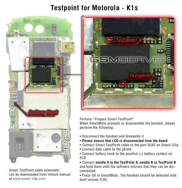

В качестве рабочего офисного СDMA у меня К1m, "серый" tongue.gif (а то в Украине есть "белые" сидиэмэи!) от "Спринт" с прошивкой от"Пелефон" ( для Израиля, там 4 языка- англ., рус. арабский и иврит ). Юсб- порт у него изначально залочен, насколько я понял-самим "Спринтом" ( в прилагаемом манупле на англ. это прописано черным по белому). Т.е.- в меню у меня вообще нет пункта "ЮСБ- соединение".
Мне бы очень хотелось его перепрошить - по многим причинам. Во-первых: меню у "спринтовских" К1m, мягко говоря , оставлячет желать лучшего, и совсем не такое, как у джиэсэмных "крейзоров" и как у К1m от "Веризон". Оно такое, как было у п2к телефонов до 2004 года ( на 1 имя- только 1 №).
Во- вторых: на....я мне в Украине GSM навигатор на иврите от "Пелефона" и их же израильские ТВ- сервисы?! И заставка "Пелефон" на иврите мне тоже на...й не нужна! В общем- вы меня понимаете,..
Но вот как я могу осуществить моддинг , если даже ЮСБ- режим у меня и то отсутствует?!
Извиняюсь за ламерский вопрос, вполне возможно, я даже не на ту ветку обратился, и прошу меня за это не наказывать. Свой Минг я перепрошил своими руками, понаставил нативного софта, теперь ковыряю дальше. и мне это нравится.А на офисный сидиэмэйный "крейзер" я уже давно положил..., поскольку отчаялся найти какую-нибудь инфу, а сервисники ковырять его не хотят - от греха подальше, поскольку не уверены в имеющихся в их распоряжении прошах. Какой есть, такой есть. Но тут я обнаружил соответствующий раздел на Мотофане, и был очень рад. Подскажите, с чего мне в этой ситуации надо начинать? Может быть, для К1m с залоченным ЮСБ портом тоже есть способ перевести его во флеш-мод( типа как у Минга. когда жмешь одновременно на кнопку камеры и на красную?)

OFN, попробуй одновременно удерживать * звездочку плюс # решотку и нажми на кнопку включения телефона, тел должен перейти в бутрежим(естественно перед тем как все это проделать, ты должен выключить телефон)

MotorE1 правильно подсказал. Твой "залоченный" ЮСб режим залочен только для того, чтоб с компа на тело заливать музыку и т.д. А бут-моде тебе никто не залочил, однозначно. Так что переводи в бут-режим и шейся. Если русский не нужен, то ставь прошиву от Bell или Tellus - там есть JAVA, думаю она то как раз тебе не помешает. Плюс нет левого софта.
Только вначале не забудь бэкапнуть настройки на сеть, ну и будь готов к тому, что может слететь А-кей и будешь общаться с оператором. Или если есть последняя версия CDMA-workshop то можно попробовать ей ычитать А-кей.
