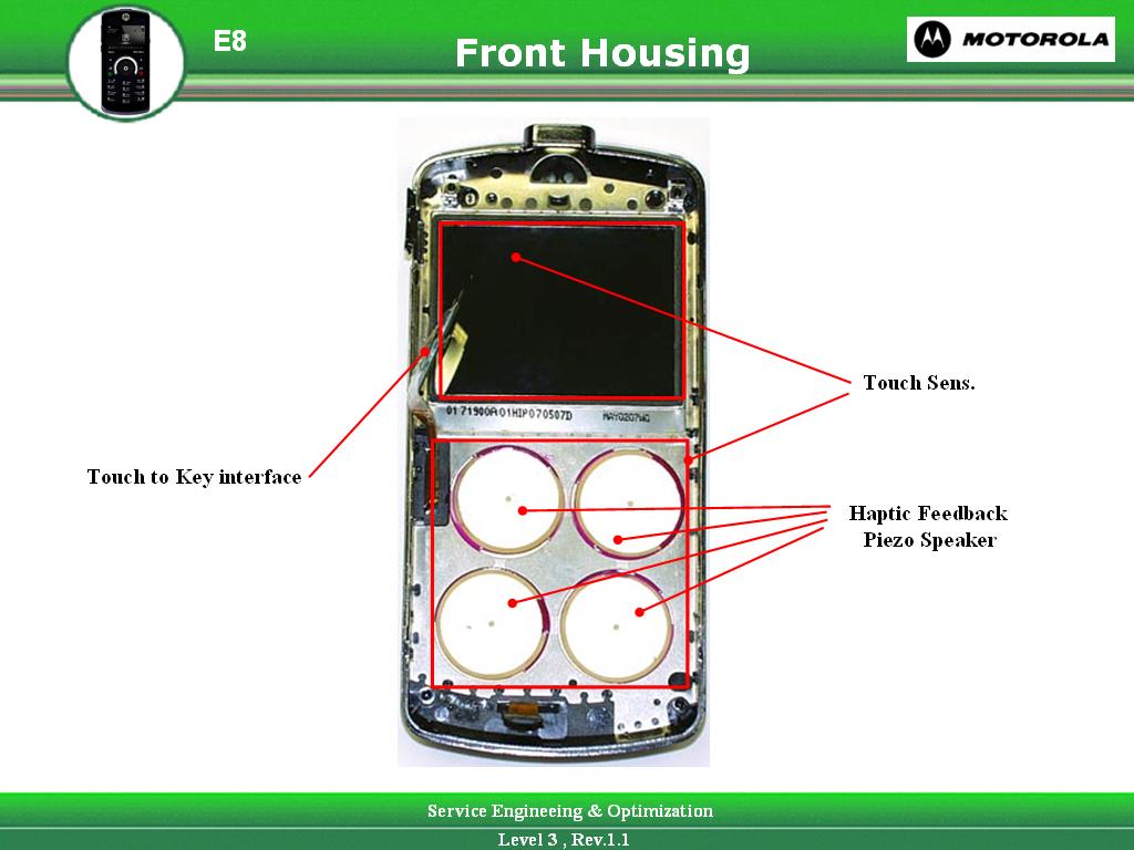

Цитата(E2008 @ 23.2.2009, 10:54) *
При чем здесь вибра которая внизу? Она только при звонках работает. На клавиши свои вибры, отдельные. Прикрепленное изображение
А то, что кажется слабее - возможно это субъективные ощущения. Лично я не заметил.
