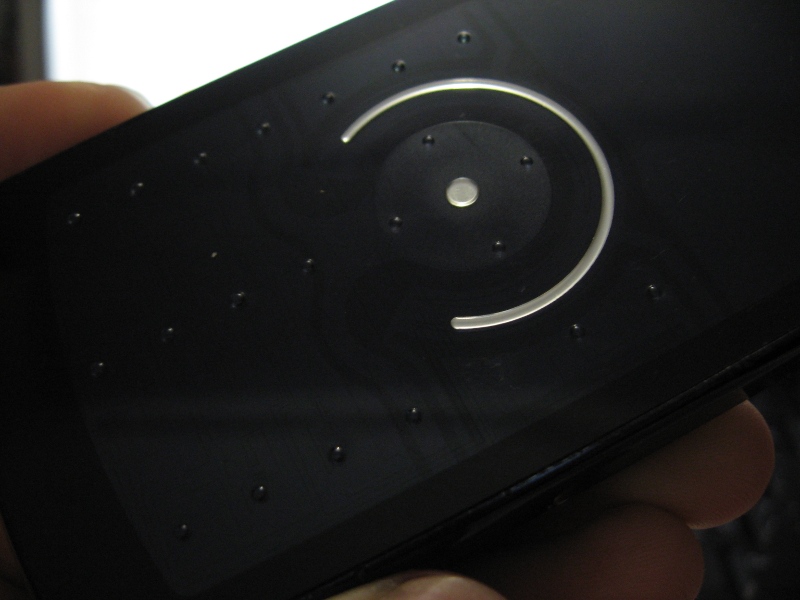

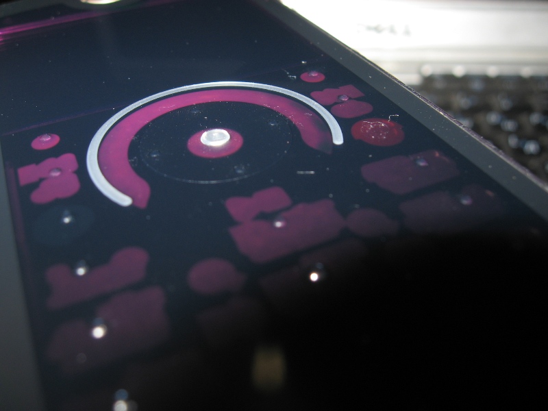

Но уменя кубики выскакивают только при нажатии на кнопки 456789
У Sereg_K всё на много хуже, но он дольше пользуется телефоном.

У меня при нажатии цифровых клавиш все нормально. Квадратики выскакивают, если нажимать софт-клавиши, клавишу удалить и позиционные клавиши джойстика. Я эти клавиши стараюсь нажимать очень аккуратно, ногтем буквально. Также квадратики выскакивают, если касаешься верхней части телефона (дисплей и выше). Телефону без месяца два года.

Моему уже чуть более 2х лет, тьфу-тьфу ничего подобного. Вы не пробовали разбирать телефон? Наверно лицевая панель прогнулась и цепляет омегу. Может есть возможность исправить wink.gif
Ты думаешь из-за этого может поломеги не работать?
А почему нет??

у меня такая же ерунда (телефону 2 года.) кст. телефон слегка изогнут, как бы "V", видимо от таскания в кармане джинс.

У меня пару дней назад появилось предположение об истирании одного из токо-проводящих слоев омеги/клавиатуры, они, судя по всему выполнены по резистивной технологии сенсоров...
Но это только мои предположения, E8 я держал в руках от силы минут 20, и то с заводской защитной пленкой.
Добавлено позже (12.9.2010, 16:26):
Скорее всего не от таскания в кармане джинсов, а от того, как ты используешь клавиатуру smile.gif
Так получается, что когда держишь телефон в руке его невозможно обхватить полностью, и клавиатура "висит" над рукой.
Поэтому когда нажимаешь на клавиши, телефон испытывает воздействие, которое может его деформировать.
Я с момента покупки интуитивно подкладываю средний и безымянный пальцы под клавиатуру когда нажимаю клавиши, и телефон (тьфу, тьфу, тьфу) идеально прямой.

Sereg_K, K()t, странная у вас проблема с квадратиками, у меня аппарату почти 2.5 года но такого еще не было... но...
у меня СТЕРЛАСЬ "пимпочка" на клавише сброса! Я был в shok.gif когда заметил! Похоже ей rodzher.gif

у меня вообще корпус убитый (софттач по облазил, вмятины, царапины, ползунок блокировки почти стерся, Омега на половину работает), k()t полгода назад как увидел мой тел, так его чуть столбняк не взял, у него телефон весь такой новенький, чистенький... а у меня куча вмятин у царапин.
K()t
сообщение 18.10.2010, 8:03
Сообщений: 1 818
Регистрация: 3.7.2009
Из: Niko City, Ukraine
Пользователь №: 202 229
Прошивка: CM
Рейтинг: 1118.5
UnrealT, просто чехол нужно было купить.

K()t, да был у меня чехол, я после того как твой телефон увидел, купил чехол на змейке... но... у меня телефон в чехле в карман не влазит, да и неудобно как-то=)) я привык по старинке, с голым телефоном ходить=))

Скорей всего заменой лицевой панели. Здесь уже обсуждался этот вопрос
а у миня не стерлась, а отлетела на глазах, стараешься же ногтем клацать, и вот в один прекраснЫй момент я ее нечайно подковЫрнул и она улетела, я сначала не понял что случилосьsmile.gif там видать каким то лаком они сделанЫ ну и хр*н с ней, главное то тел работает, скоро два года как)
