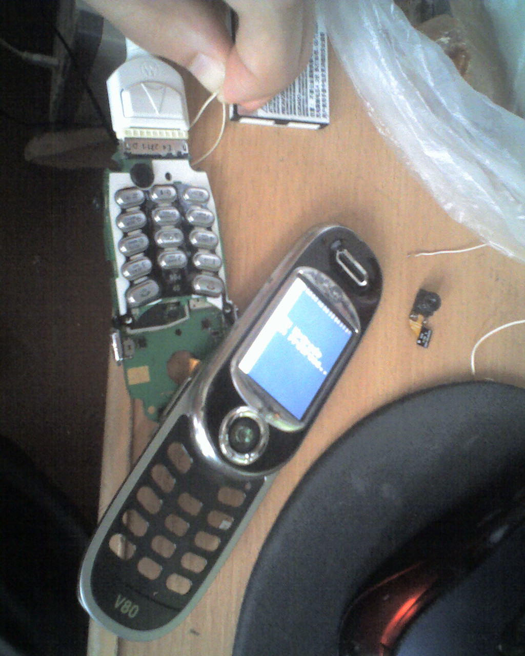

после какова то косяка... вообщем пишут все проги ошибка призаписи загрузчика.. а дальше все идет нормально.... шил загрузчик для поднятия е398 из бланка Boot07D0_for_Blank.....
после уже из без исходности востановил не свой бэкап... с ошибкой в записи бута...... все теперь плохо))))
тело шьет прошивку нормально но пишет ошибка при записи загрузчика.... дайте загрузчик для R37_G_0E.03.36R

Все дело в том что ......
Тело куплено было пару дней назад с рук у одной знакомой девчонки)))
Работало отлично... полежало у меня дома пару часов и все... просто вырубилось... думал аккум или еще что... разобрал почистил.. проверил на повреждения .. все в полном порядке......
тыкнул просто ради интереса к компу и он сразу мне сказал что телефон подключен ... но тело в это время полностью ни на что не реагировало.......
решил слить бэкап... не сливается... ошибка при запси загрузчика....
решил прошить ... шить отказался .. та же ошибка....
дальше понеслось .....
1 радс лайт ... пытался прошить бут Boot07D0_for_Blank (из раздела е398) шьет но тело в бланке.. прошивки не льются....
2 RepStudio_Demo.exe ошибка при запси даннных... стирает а не записывает...
3 https://forum.motofan.ru/index.php?showforum=143 Flash&backup льет в тело прошивку всю... стирает память записывает все кодовые группы .. все успешно!. но в начале говорит ошибка при записис загрузчика.... и тело после прошивки в том же состоянии.....
4 кароче сейчас тело в бланке .. аккум заряжен полностью.. на проводах правда но от е 398)))
5 тест поинт делал много раз... толку мало .. тело в бланке....
вопрос все тот же.. как прошить загрузчик... и как поднять тело)))))
вроде опыт с прогами этими есть.. да и тест поинт не впервой.... но может еще что посаветуете?

с бутом Boot07D0_for_Blank ..... точнее после его прошивки через рдс и последующей прошивке чего угодно выводится на экран надпись sw апгрейд.... ин прогресс.. ну как обычно....

\P2K_Easy_Tool_v39 cracked выдает что бут у меня 0000... и не может ничего сделать.....
Начало операции (08.07.2008 0:13:56) ***
Flash&Backup 3.0.7
Запись данных: D:\Downloads\М80\R37_G_0E.03.26R\R37_G_0E.03.26R.shx
Разделение прошивки...
Запись загрузчика...
Ошибка!
Выполнение команды JUMP...
Успешно.
Успешно.
Запись кодовой группы: CG1
Успешно.
Запись кодовой группы: CG2
Успешно.
Запись кодовой группы: CG3
Успешно.
Запись кодовой группы: CG4
Успешно.
Запись кодовой группы: CG15
Успешно.
Запись кодовой группы: CG18
Успешно.
Операция выполнена.
*** Конец операции (08.07.2008 0:21:00) ***
рдс лайт и другие проги из бланка не выводят...
а можно как нить стереть пямять где этот загрузчик и записать туда новый?
