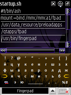

cry.gif fingerpad не получается "прикрутить". причём вообще никакой. "стандартный" есть..., а который хочу-нет.

В авторан:
mount --bind /mmc/mmca1/fpad /usr/data_resource/preloadapps/qtapps/fpad
fingerpad

вшитый вылетает и сё

1). Как включить фингерпад?
2). Где на флешке найти файл авторана?

1) «/usr/bin/fingerpad» в авторан ...
2) startup.sh на флэшке ...
