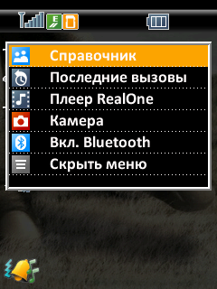

Привет всем, есть вопрос к обладателям прошивки. Что понимается под: "Расширена функциональность, при закрытом флипе ..."? Можно немного подробнее чего можно сделать(сейчас стоит R541_G_11.52.14R_F6_modded, ) вот задумываюсь перейти на эту...

вот
