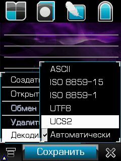

Цитата(Silent_Bob @ Сегодня, 16:46)
Разобрался со стандартным блокнотом и кодировками ...
В Editor бы еще кодировку UCS2 (в стандартных заметках она есть)

На скрине какраз "стандартные заметки" ...

Тогда куда подевалась UCS2???

Спроси у тех, кто руссифицировал Motorolу ...

Цитата(Silent_Bob @ 21.3.2009, 18:46) *
Я так понимаю это - ядро, а не кодовая группа с ядром ... И вообще Qtopi`йные ядра с EzX не пашут ...
ps.gif CG33.smg (во всех прошивках) весит 1048576 байт, а vmlinuz_sdhc15 - 874884 ...
Добавлено позже:
Не подскажешь как кодировки добавил...

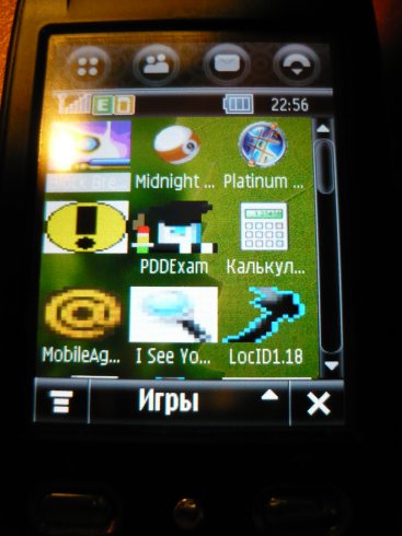

R13
сообщение 26.3.2009, 10:26
Сообщений: 171
Регистрация: 3.4.2008
Пользователь №: 168 510
Модель телефона: a1200, flipout
Рейтинг: 10
проходив пару дней с новой прошей могу сделать выводы:
1. при входящем звонке тело стало подтормаживать. секунд 5 прошло после нажатия кнопки ответа, прежде, чем я услышал собеседника
2. джава стала нормально работать в плане потребления памяти. если раньше без свопа я мог запустить только жим или оперу, то теперь оба одновременно работают. чудеса вобщем smile.gif
3. шрифт не понравился совсем, да не беда, заменить всегда можно
Заменил блокнот на русифицированный ...

R13
сообщение 27.3.2009, 7:41
Сообщений: 171
Рейтинг: 10
Цитата(Silent_Bob @ 26.3.2009, 19:09) *
Как бы сказал Станиславский: "Неверю !!!" ...
ps.gif Только-что с ноклы сам себе позвонил ...
дело оказалось проще - сменил старый рингтон на новый с большим битрейтом smile.gif .
з.ы. так есть какие-либо комментарии насчет неправильной установки мпкг? выш я привел скрин, как у меня поставился unzipper - большим воскл. знаком и без названия. пробовал ставить и в внутреннюю память и на карту - результат оин

Можно подробней по поводу блокнота, какие файлы заменил?
Попробывал заменить, вообще перестал запускаться, подскажи очень надо...
#!/bin/ash
cd /папка/с/блокнотом/и/библиотеками
LD_PRELOAD=./libezxappbase.so.1:./libezxmystuff-play.so.1 ./notepad "$1" "$2"
Ты мой пост пропустил? Там косяки в desktop-файле. Лечится так: берешь desktop-файл от другой проги (которая нормальная), редактируешь, потом заменяешь кривой файл новым, запаковываешь в MPKG и ставишь (Сам так делал)
почему раньше тогда ставился этот же самый файлик, но только с помощью смартассистента? фиг с ним, с анзиппером. но вот при установке memext_e6 - свопа - вылезает ошибка "недействительный пакет" . раньше все ставилось прекрасно смартассистом. так что желательно в прошу встроить его, но и мпкг не убирать. это конечно лично мое имхо
