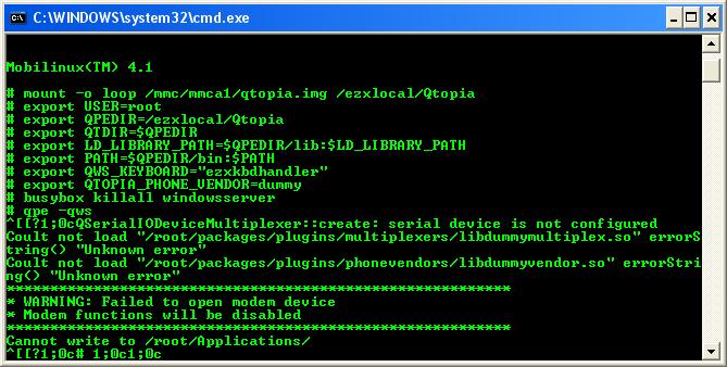

Рейтинг: 225
вот как выглядит монтирование. папку /ezxlocal/Qtopia я создавал сам перед первым монтированием
мод WK2.8 никаких проблем

_Rage_
сообщение 16.7.2008, 9:22
Сообщений: 110
Регистрация: 5.5.2008
Пользователь №: 171 403
Модель телефона: ROKR Z6
^[[?1;0cQSerialIODeviceMultiplexer::create: serial device is not configured
Coult not load "/mmc/mmca1/packages/plugins/multiplexers/libdummymultiplex.so" e
rrorString() "Unknown error"
Coult not load "/mmc/mmca1/packages/plugins/phonevendors/libdummyvendor.so" erro
* WARNING: Failed to open modem device
* Modem functions will be disabled
Did not receive a connection event from the qws server
висит, на нажатия не реагирует.
(WK Tools 2.8)

i got this error ??? ((
IPB Image
