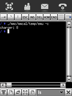

скиньте показания датчиков, владельцы неубитых, желательно новых a1200/e6
Ilya Petrov
сообщение 15.7.2008, 20:54
Сообщений: 504
Регистрация: 30.12.2006
Из: Одесса
Пользователь №: 114 098
Модель телефона: 1742, 1744, 1980
Прошивка: openezx-2.6.30
Рейтинг: 166
утилита: http://disk.jabbim.cz/ilya.muromec@jabber.ru/emu
emu -c - зарядка
emu -b - батарейка
emu -t - температура (батарейки, видимо)
emu -a - список подключенных шнуров
особенно интересуют показания -c с подключенной и отключенной зарядкой (любой),
и -b на полностью заряженной и полностью разряженной батарее.

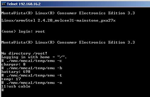

TEPEM
сообщение 16.7.2008, 20:08
Сообщений: 112
Регистрация: 26.6.2007
Из: 3rd planet from the Sun
Пользователь №: 139 466
Модель телефона: ROKR E6
Прошивка: R535C12_mooTaNT
Рейтинг: 11.5
E6, сейчас прошит мутантом (уже третяя проша - первой была 02 с завода, потом русский мод с ежом на 08)
телефону год с четвертью, аккумулятор мёртвый (я думаю) - лежал разряженым в теле полтора месяца. Аккумулятор на момент снятия данных показывает полный заряд после дня работы.
снятые данные в аттаче.
Сообщение отредактировал TEPEM - 16.7.2008, 20:10

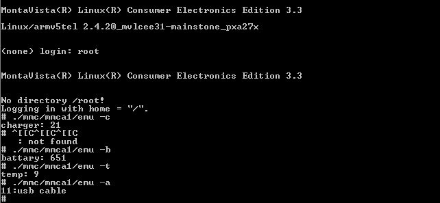

frost-13
сообщение 20.8.2008, 21:18
Регистрация: 8.8.2008
Из: Stolin city :)
Пользователь №: 178 774
Прошивка: Flame_ExTReMe_NeoN
-b
701 - когда заряжаешь, появляется надпись "аккум. заряжен", при 700 ещё нету.
при отключении зарядки сразу показывает в районе 685.
сення пиликнул "аккум. разряжен", я запустил эму, показал 577 (в таких условиях он может ещё часиков 5-7 протянуть, возможно и дольше. Полностью не разряжал, так что не скажу, скока при ПОЛНОЙ разрядке.
-c
от зарядного - после 45 минут зарядки - 2, к концу зарядки - 5-6.
при отключенной зарядке - 4-6.
