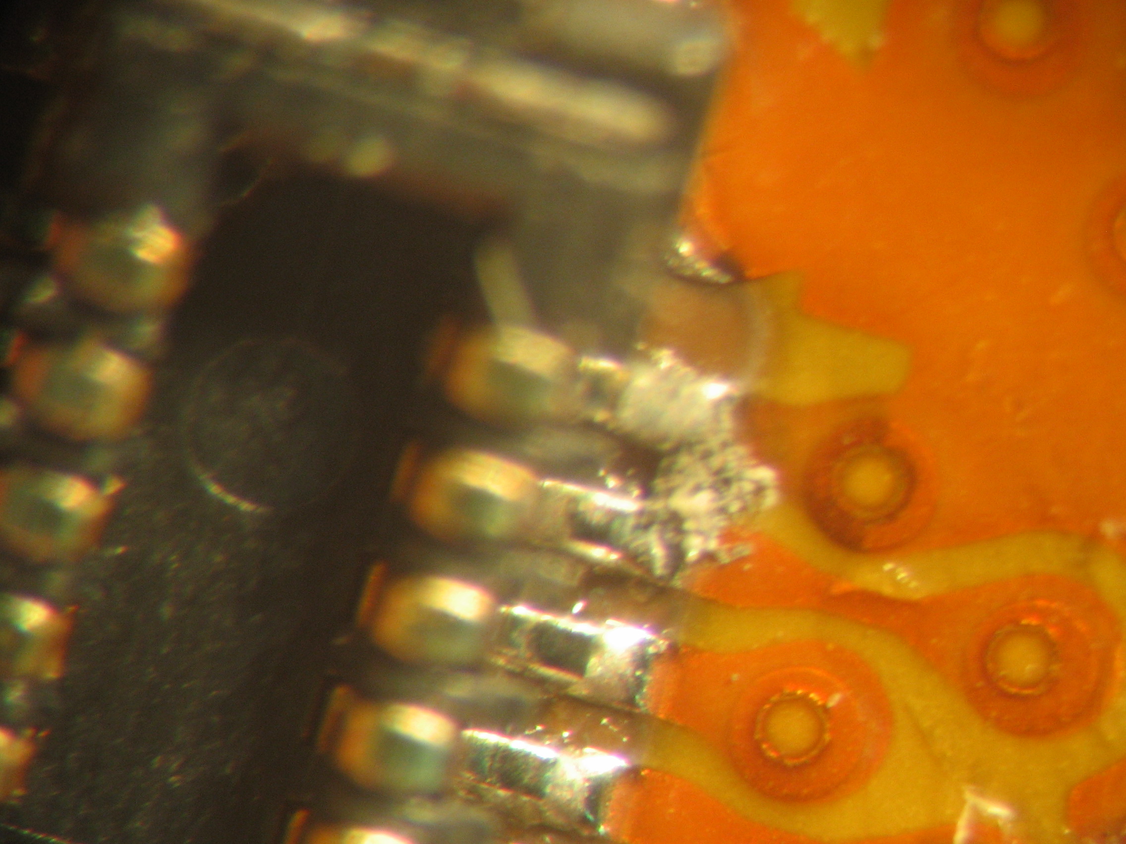

Цитата(XclusR @ 17.9.2008, 9:31) *
Мда... что-то со статистикой худо....
Телефон пришел из СЦ. Сняли с гарантии, причина:
"Обнаружены следы воздействия жидкостей, или концентрированных паров на разъеме шлейфа."
В принципе - кнопки сейчас работают, но на долго-ли?
С заключением - я бы поспорил: на каком разъеме? где фотографии?
т.к. я уверен, что телефон в воду не падал - максимум лежал во влажном(от дождя, пота) кармане.
Прилерляю фотографию. Это мне прислали из С.Ц.
Где это место находится территориально - я не понял....
Да и может-ли это стать причиной выхода из строя я тоже не особо уверен....
Да и фото ли это моего телефона я тоже не уверен.....
Вобщем - кто что думает по поводу этой фотографии?
