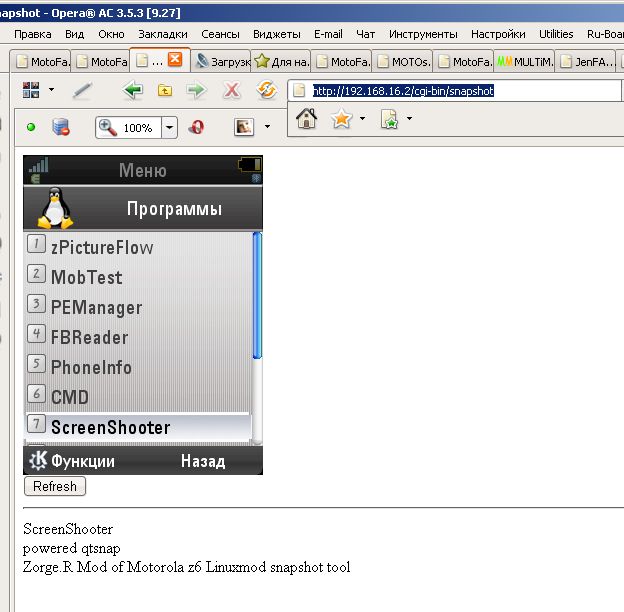

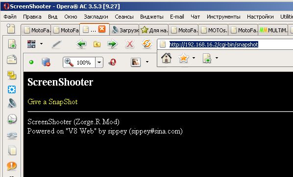

ScreenShooter
Автор: неизвестен
РЕР-пакет: _LU_
Тип: Скрипт
Описание: Позволяет с помощью компьютера делать скриншоты с телефона. Для этого вводим в адресной строке:
http://192.168.16.2
ну а дальше по ситуации.
Скачать: ScreenShooter
