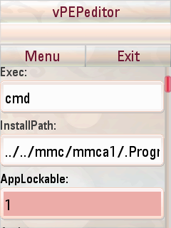

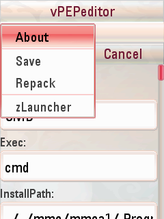

Что такое PEP пакет? Он по сути представляет tar.gz (tgz) архив с расширением ".pep", в котором соблюдается своя структура папок и файлов.
Файлы, находящиеся внутри пакета:
description.ini - описание пакета
app - папка, содержащая файлы приложения, иконки
scripts - папка, содержащая скрипты, запускаемые до или после установки
skins - папка, содержащая папки со скинами
app_icon_ani.gif, app_icon_big.png, app_icon.png - иконки приложения для отображения в меню, имена файлов указываются в файле описания пакета в соответствующих параметрах AniIcon=, BigIcon=, Icon=
Структура description.ini:
Файл разбит на несколько секций. Первой читается Actions, содержащая необходимые действия. Например, если в этой секции есть InstallApp и оно равно 1, то выполняется установка приложения. Описание каждого действия содержится в соответсвующей секции.
[Actions]
Silent=1 (1 - установка без вывода диалогов, 0 - с выводом)
InstallApp = 1 (указание на то, что устанавливается приложение)
AddAppToMenu = 1 (указание на добавление приложения в меню)
PreInstall = 1 (выполнение какого-либо скрипта до установки)
PostInstall = 1 (выполнение скрипты после установки)
InstallSkin= 1 (указание на то, что устанавливается скин)
AddToAutorun= 1 (указание, что необходимо добавить скрипт автозапуска в папку autorun)
AssignExt=1 (указание на использование секции [AssignExt] для привязки файловых ассоциаций к устанавливаемой программе)
[InstallApp]
Name = MyApp (имя приложения)
Exec = myapp (файл из папки app для выполнения)
InstallPath = ../../mmc/mmca1/.Programs/myapp/ (путь для установки приложения)
AppLockable = 1 (возможность блокировки приложения)
Author = Me (автор программы)
Version=1.0 (версия программы)
BigIcon= (большая иконка для меню)
AniIcon= (анимированная иконка)
Icon= (маленькая иконка 19*19 для отображения в списках и в PEManager-e
Args= (аргументы для запуска программы)
[AddAppToMenu]
ParentFolder= (имя папки, куда добавлять приложение -  если в главное меню, то root, иначе название папки из SysRegistry, например, multimedia)
[PreInstall]
Name = <script_name> (имя скрипта для выполнения перед установкой - скрипт должен лежать в папке scripts)
[PostInstall]
Name = <script_name> (имя скрипта для выполнения после установки - скрипт должен лежать в папке scripts)
[AddToAutorun]
Name = <script_name>  (имя скрипта для добавления в автозапуск - скрипт должен лежать в папке scripts)
[InstallSkin]
Destination= (выбор хранилища для установки скинов: "mnt" - /mnt/msc_int0/skins/ или "mmc" - /mmc/mmca1/.skins/
Name = <skin_folder_name> (имя папки скина, внутри папки содержимое скина без папок, данная папка должна лежать в папке skins, папка skins в корне пакета)
[AssignExt]
Ext=txt;cfg;ini; указываются расширения через ";"
В скриптах PreInstall? и PostInstall? возможно использовать переменные окружения:
PACK_PATH - путь к пакету
TMP_PATH - путь ко временной папке, куда распаковывается архив
APP_NAME - имя приложения
APP_EXEC - выполняемый файл приложения
APP_ARGS - аргументы выполняемого файла
APP_ID -
APP_DIR - папка, куда будет установлено приложение
APP_VERSION - версия приложения
APP_UUID
APP_IMEI - IMEI вашего телефона
APP_MENUID - id пункта меню
APP_PATH -

vPEPeditor - можно создавать и редактировать рер пакеты.
Для начала, у кого еще нет нормального скрипта запуска PEPManager'а для V8
/ezxlocal/download/mystuff/.Programs/PEManager/PEManager
должен быть где то там
"#!/bin/sh
export LD_PRELOAD=/ezxlocal/download/mystuff/.system/V8Mod/libezxappbase.so.z6
/ezxlocal/download/mystuff/.Programs/PEManager/PEManagerBin $1 $2 $3"

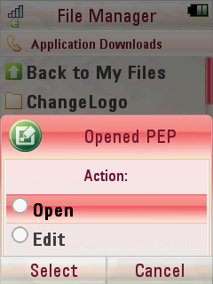

устанавливаем RunPEP
"RunPEP.zip >> RunPEP.pep"
из /ezxlocal/download/appwrite/am/InstalledDB или /ezxlocal/download/appwrite/am/UserRegistry
находим AppID RunPEP-a o ставим его в /ezxlocal/download/appwrite/am/UserMime
"[packages/x-pep]
AppList = {naidenii AppID};
AppID = {naidenii AppID}"
Перезагружаем АМ или телефон. Нужно для того, чтобы при открытии рер пакетов выдавался запрос, чем открыть пакет PEPManager-ом или vPEPeditor-ом.
Дальше ставим сам vPEPeditor
v8
z6
Прикрепленный файл z6_vPEPeditor.zip   ( 32.09 килобайт ) Кол-во скачиваний: 371
(vPEPeditor.zip >> vPEPeditor)
Вот и все..
Сохраняет новые пакеты в /ezxlocal/download/mystuff/*.pep если такой уже есть - перезаписывает...
Теперь о zLauncher-e. Он может быть в 3х местах "/mmc/mmca1/.Programs/zLauncher", "/ezxlocal/download/mystuff/.Programs/zLauncher" если не установлен, кидайте в папку vPEPeditor
он нужен для удобства создания пакетов. Запускается из меню vPEPeditor-a для добавления/удаления файлов в пакет.
Временные файлы хранятся в "/ezxlocal/download/mystuff/.vPEPeditor" (zLauncher-oм добавляете файлы пакета, при входе папка очищаеся, при выходе нет)
После редактирования нажимаем "Save" для сохранения параметров description.ini и "Repack" для создания пакета.

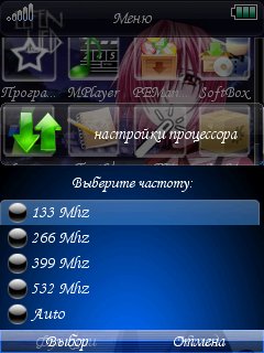

CPU Frequency
Автор: /me
Описание: Настройка частоты процессора.
Скрины:
Скачать: CPU Frequency
Сообщение отредактировал XXX_S_B - 12.9.2011, 13:19
Прикрепленный файл cpufrequency.zip   ( 5.77 килобайт ) Кол-во скачиваний: 535
