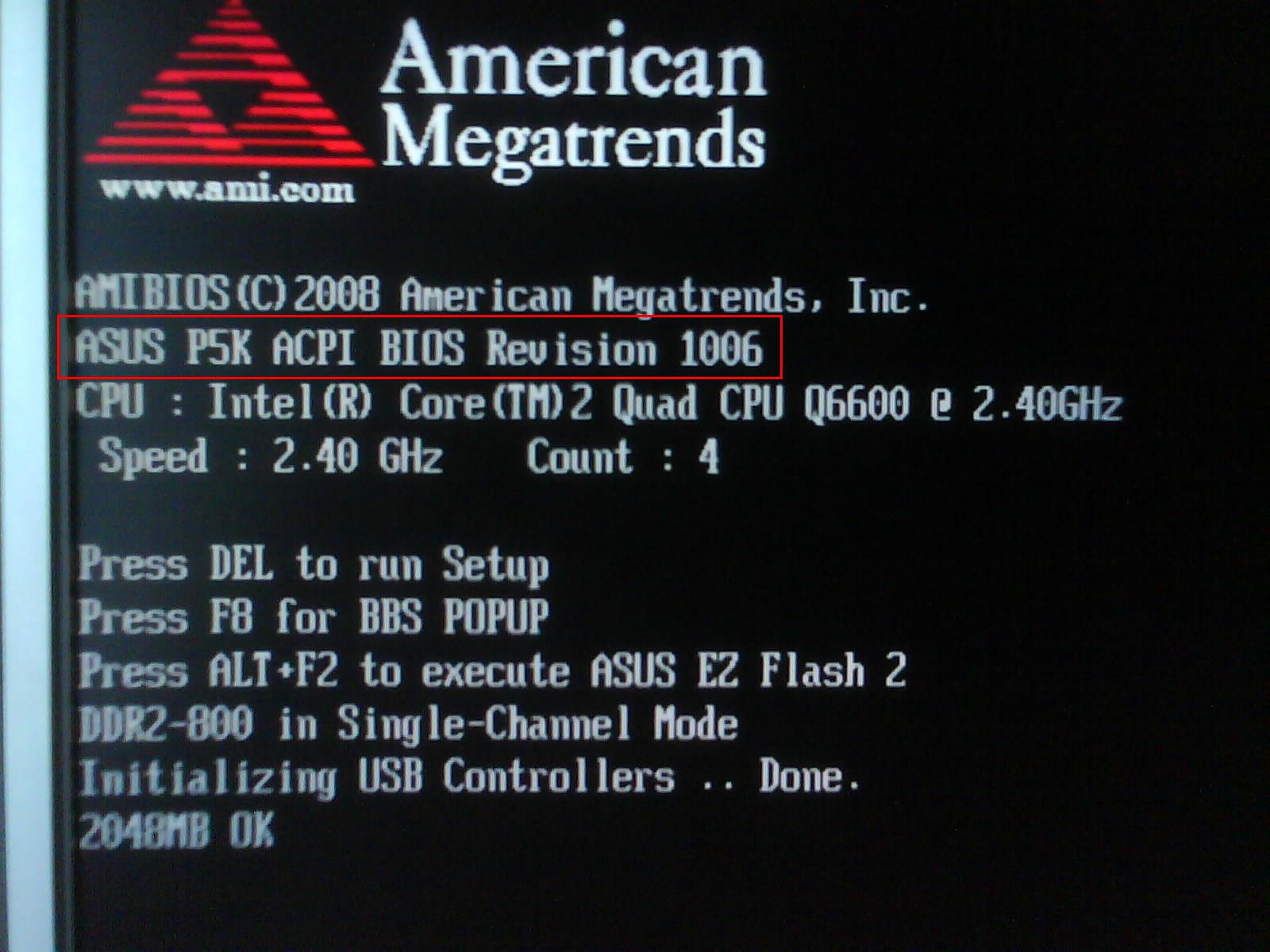

если есть возможность, посмотри модель матплаты через Everest. Если такой возможности нет, скажи хотя бы, какой стоит процессор (Панель управления - Система - Оборудование - Диспетчер устройств - Процессоры).
Да, кстати, есть еще один способ посмотреть модель матплаты:
1. Перезагрузи компьютер.
2. Если вместо лога загрузки BIOS видна какая-нибудь картинка, нажми Tab.
3. Как только ты увидишь экран загрузки BIOS, нажми Pause/Break.
4. Посмотри на надписи на экране. Во второй строке будет модель матплаты и версия BIOS (см. прикр. изобр.)

Сделал как ты сказал.
Вот:
Мат.Плата.
ASUS P5PE-VM ACPI BIOS Revision 1203
Процессор:
Intel ® Celeron ® D CPU 2.66GHz
speed: 2.66GHz
