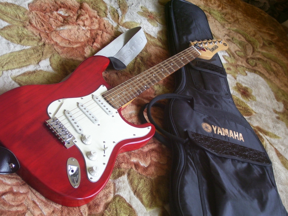

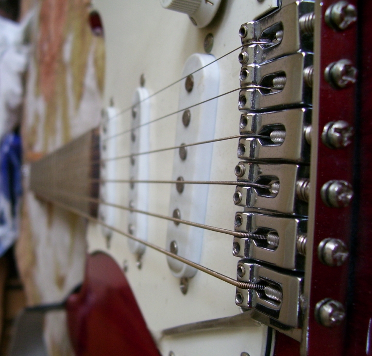

Вот моя гитара

Ну и?
Гитара как гитара, для ученика в самый раз, думаю не более того. )))

SKINED, вот я и говорю - нормальная гитара, как раз и поиграть и все остальное, меня полностью устаивает по всем качествам и параметрам, ей уже 4-ый год пошел)))
