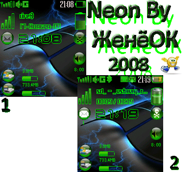

В етой версии уменшены размеры икон,новые иконы ето смс,БТ,часы,батарея,сеть с %,короче смотрите сами thumbsup.gif ,в архиве иконки Drm.
Сообщение отредактировал Женёк2008 - 1.3.2009, 10:21
Прикрепленный файл Infograph_1.6_edit_2.zip   ( 24.23 килобайт ) Кол-во скачиваний: 358
Прикрепленный файл Infograph_1.6_My_edit_3_Created_By______2008.zip   ( 33.66 килобайт ) Кол-во скачиваний: 399

ОБНОВЛЕНИЕ
Здрасте всем! ето опять Я. Вот мой едит 4 в етой версии нет ничего такого просто изменил часики и сеть, и поправил сеть в дрм смотрится лутше чем было,качайте,цените. thumbsup.gif
