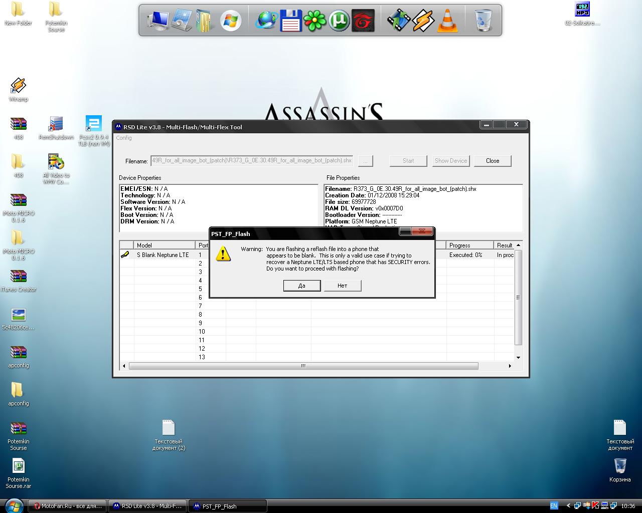

CoWoND2
сообщение 27.7.2008, 10:42
Регистрация: 5.6.2008
Пользователь №: 174 102
r.o.m.a.N,
Чем шить посоветуеш https://motofan.ru/soft/ РСД Lite не берёт
Sanyok_
сообщение 27.7.2008, 10:48
MotoTeam
Сообщений: 2 080
Регистрация: 7.8.2005
Из: Кременчуг Украина
Пользователь №: 48 061
Прошивка: пока 13 ведро :)
Рейтинг: 1171
ну как это не берёт выбирай бут 07д0 для бланка в прошивальщике, если он будет ругаться при попытке прошить, нажимай да и начнётся прошивка бута.
