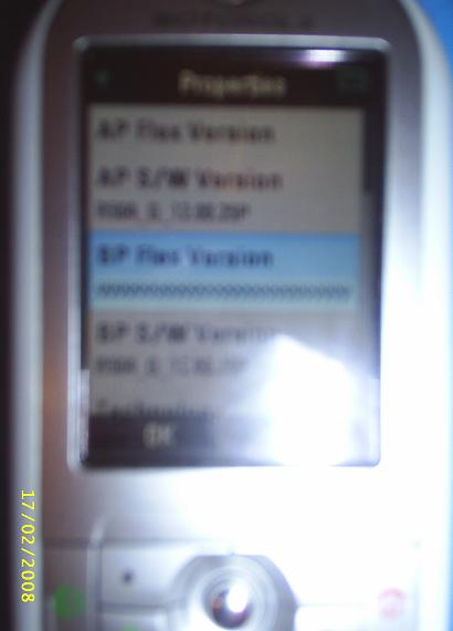

Помогите пожалуйста!На днях прошил телефон прошивкой 25P в архиве было 3 файла AP;BP и "Barbados_Martinique_Eraser_file_SA.shx".На последнем вылезла ошибка, теперь тело не ловит сеть,а в свойствах телефона написано BP FLEX:yyyyyyyyyyyyyyyyyyyyyyyyyyyyyyyyy. Через M_Flash пишет BP FLEX:аааааааааааааааааааааа.Прошивка не помогает.
Что можете посоветовать?
Заранее спасиба

Прошей другой стоковой прошивкой -а затем монстра. Затем можешь флекс залить из темы "калибровка акумулятора(плохо держит батарея)"

попробуй прошить то что сказал AstaRoth если не выйдет суши сухари, тоесть ищи сервис центр или радиорынок
