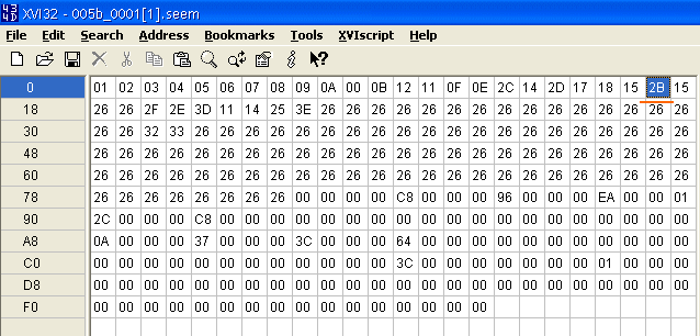

понял! вместо 2в можно поставить 15 (интеллектуальная клавиша). затем в настройках без геммороя на инт. клавишу можно назначить практически любой пункт меню! щас попробуем...
Добавлено позже (1.8.2008, 22:25):
йессс! дааа! ообаа!
получилось!
кого бесит войс баттн - есть средство: в симе 005b находите значение 2в и меняете его на 15. записываете в тело и все! теперь в настройках в пункте инт. клава можно указать желаемый пункт меню

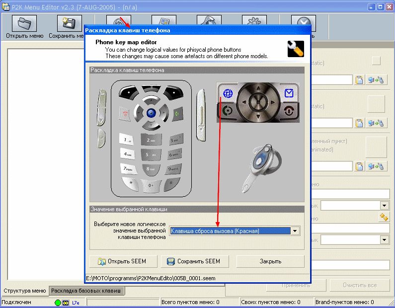

помогите кнопку браузера сделать кнопкой выключения (телефон л7е)
сообщение 28.8.2008, 8:47
прочитай этот пост Motorola Krzr K1, Rizr Z3, L7e, L9, W510
и сделай так Прикрепленное изображение
