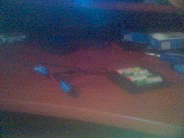

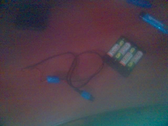

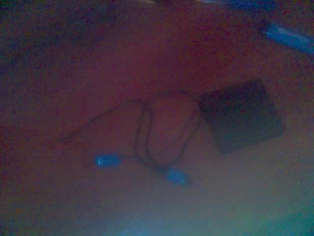

Demon1341
сообщение 24.4.2010, 19:18
Сообщений: 20
Регистрация: 5.4.2010
Пользователь №: 215 842
Прошивка: MotoWalkman
Цитата(baguvix @ 24.4.2010, 23:05) *
ну да.просто фото хочется увидеть,батарейки как ставить +к+ -к- или -к+
Покупаешь батарейный отсек на 4 батареи, открытый от 60-ти руб., закрытый с выключателем от 120-ти, отрезаешь от зарядки провод со штекером для зарядки, и приматываешь к проводам батарейного отсека, или припаиваешь что-бы лучше контачили и не обрывались, приматывать или паять соблюдая полярность.
Сфоткать свою самоделку не могу сейчас.
Заряжает такой девайс у меня за 6 часов примерно, 4 аккума разной емкости 2*220 и 2*2700 smile.gif
Сейчас выложу фотки поганого качества сделанные камерой мотора.
Добавлено позже (24.4.2010, 23:31):
Вот...
Сообщение отредактировал Demon1341 - 24.4.2010, 19:27
